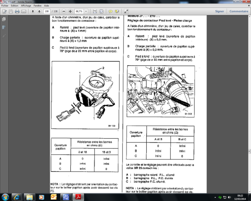

Fab28 a écrit:pl pied levé
pc plaine charge
la boite noir sur le poitier papillion
Ok non je ne l'ai pas verifié

Commence par ca (PL infini entre la borne A et B ) et (PC infini entre borne B et C) de la prise
je n est pas la doc sous les yeux mais il me semble que c ca
D autres te confirmerons

J'ai le switch "pleine charge" qui est HS (je me demande ce que cela donnerait s'il fonctionnait, car mon moteur est bien vivant comme cela  Smile ), je l'ai vérifié à l’ohmmètre, j'en avais parlé ici :
http://alpine-gta-europacup.forumperso.com/t26-boitier-papillon-solex-sur-alpine-gta-ref-77-01-033-623-achat-ou-reparation
Photo récupérée à l'époque :
J'avais vu un schéma pour sonder le fonctionnement des 2 switchs, au connecteur.

J en est demonté un une fois pour gratté a la lime a ongle les contacteurs ,le PL ne fonctionnait plus je l ai refermer a la colle bi-composant impecable par contre pas tres esthétique comme reparation
Sur le fonctionnement , si le PC ne fonctionne plus  Arrow  je pensse que les injecteur ne sont pas ouvert en continu et que ton moteur se retrouve pauvre en plaine charge d ou la sensation que la voiture fonctionne trop bien , cela augmente la temperature de combustion au risque de cliquetis , fondre les tetes de piston ou meme voir cassé le turbo (il faut prendre en compte les validation d epoque ou ne roule plus a 200 km pendant X temp comme cela pouvez ce faire il y a 20 ans ,donc pas trop de risque par contre si tu fait du circuit tu prend des risques)

 Vu que je me suis trompé dans la verif (inversion infini et 0) ce sera mieux qu un long discourt Very Happy
