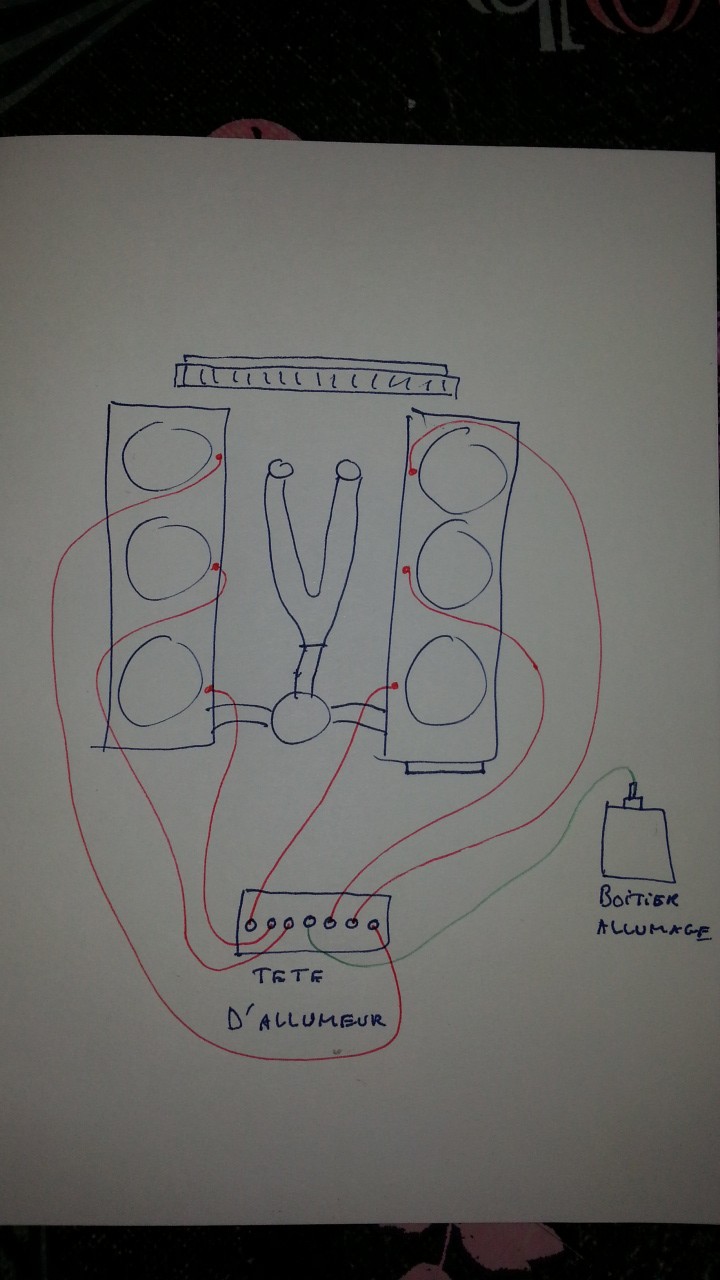

Message  pat 02 le Jeu 8 Mai 2014 - 12:44
salut sylvain
normalement tout cela se monte bien il y a pas de problème particulier
la cloche noire se monte sans problème pas de sens
le doigt d'allumeur tu peut pas te tromper il y a une encoche
après problème dans la tête et doigt neuf possible mais se qui est bizarre c'est que tu remet la vielle et cela fait pareille
donc pour moi tu a du inverser un ou des fils
tien je tes fait un petit dessins regarde déjà si c'est pareille sur la tienne
Messages : 1081

Message  sylvain le Jeu 8 Mai 2014 - 12:52
Merci patrice... je te tiens au jus

Message  sylvain le Lun 12 Mai 2014 - 22:16
Des news..... j avais inversé deux fils...
je demarre une horloge, je roule 10 min avec nickel... je fais 10 bornes avec nickel j accelere avec impec..l j arrive au garage pour la ranger elle tourne 10 min a l arret.... et LA...... jaccelere pour repartir paf elle tztatouille un peu et repart sur ses 6 cylindres.. pendant toutes mes manoeuvres de rangement elle me la fait...
