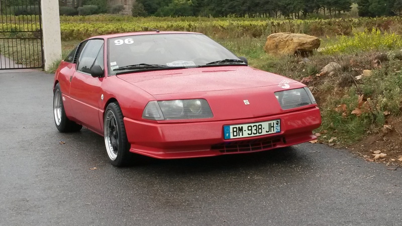

Un peu de news aujourd'hui.
Le montage à l avant est fini.
Place à l arrière. Pour rappel je veux monter les étriers avant d origine sur le second support de fusée arrière.
Montage facile, un.petit coup de taraud pour faire renaître le filetage. Et oui il est taraudé d origine. Apperement emprunté au r5 turbo.
petit constat problématique, il y a un décalage de portée par rapport à l avant d'y coup les plaquettes sont en contacte que 2/3 sur le disque.
après quelque mesures je pense qu un disque en 280mm et 24mm d épaisseur max doit passer pour compenser . Comme à l avant. A confirmer.
Par contre l étrier d origine restant pour le frein à main doit subir lui aussi une modification du coup.
Je pense démonter la chappe et la rehausser par des entretoises et vis plus longues d'un cm .
A voir .....
A voir .....

Oui fixation arrière provenant de 5 turbo sont plus excentré. Du coup en tentant de monter les étriers avant à l arrière la plaquette ne porte pas. Donc si je fais le même montage qu a l'avant en disque brembo ça revient au même.
Diamètre piston etriers arrière en 50 mm arrière
À l avant c est du 54 mm.
Freins à main hydraulique difficile à passer au contrôle car pas de crantage evolutif et en plus pas d'origine. ..lol

Pour finaliser ce montage j ai tout passer en durite aviation et j ai mis du liquide de freins castrol react dot 4 srf.
Apres plus de 6 mois de test tout va tres bien. Le montage est tres satisfaisant . Efficace , endurant , tenue de route ameliore.
Bientot passage en carosserie et ameloration des ailes avant pour epouser l elargissement.
