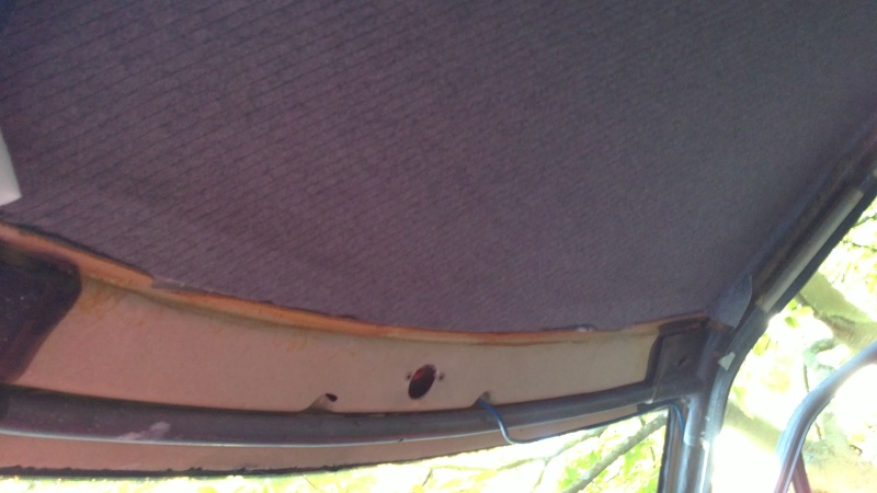

aujourd'hui la réfection du ciel de toit de ma GTA lol!
celui-ci ayant décidé de se décollé petit à petit, puis de gros en gros en roulant, il a bien fallu y passer car le tissu flottait à plusieurs endroits.
Ce n'est pas le truc super intéressant à faire mais bon, là il fallait : la raison est que la mousse cuit complètement avec les années, elle durcit et part en poussière.
J'ai décidé de garder la feutrine d'origine, je l'ai donc lavé à la main avec du shampoing à laine pour pas trop l'abimer... je vous dis pas le jus noir qu'il en est sortit.
Cette opération c'est bien passée seuls le contour garde une légère trace plus foncée, invisible une fois le tout remonté.

Pour travailler sur le ciel de toit il faut enlever toutes les pièces d'habillage intérieur
