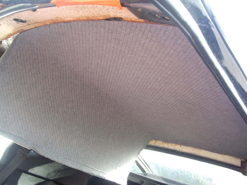

A mon tour, début de la réfection:
La suite très prochainement ..... Wink

Faut bien démonter tous tes entourages plastiques lors du recollage. Very Happy

PHIL TIM a écrit:Faut bien démonter tous tes entourages plastiques lors du recollage. Very Happy
Oui oui, le coté droite est encore présent sur l'auto car le tissu pendait après avoir retiré le coté gauche Wink donc j'ai enlevé le plus gros de la mousse pour ne pas m'en mettre plein la tête Wink Wink

PHIL TIM a écrit:Je sors titine du garage aujourd'hui et oh vilaine surprise, le ciel de toit est complètement décollé  Shocked Shocked Shocked Shocked Shocked Shocked
Grosse sortie samedi/dimanche avec un bon soleil et bonne chaleur bref.....
Je ne démonte rien pour le moment, il semble au touché que ce soit la mousse décollé du plafond, la chaleur a du faire réagir les résidus de la vieille colle... scratch scratch scratch scratch , bon à refaire quand j'aurai un moment, à suivre.  Evil or Very Mad Evil or Very Mad Evil or Very Mad Evil or Very Mad Evil or Very Mad Evil or Very Mad Evil or Very Mad Evil or Very Mad Evil or Very Mad Evil or Very Mad Evil or Very Mad Evil or Very Mad
Je profites de mes grosses bricoles ( http://alpine-gta-europacup.forumperso.com/t383p225-petites-bricoles-sur-alpine-gta) pour recoller mon ciel de toit, un peu plus 1 LITRE de colle néoprène, double encollage et j'ai bien beurrer partout, il fait bon et pas trop chaud, nickel, c'est en place.
