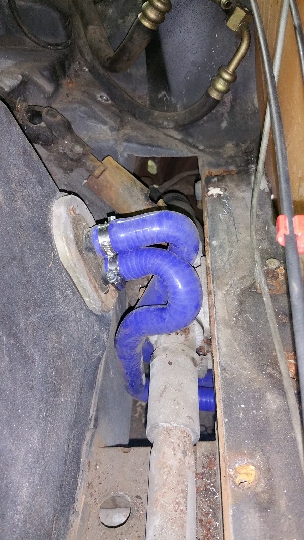

Phil, bonne nouvelle!
Toutes mes durites d'eau sont changées, y compris celles de chauffage...
A suivre, mise au propre du compartiment avant, restauration des éléments chauffage et clim déposés puis remontage avec pose de 6 inserts pour remplacer les vis cassées et non extraites.
Amitiés, Thierry

Re: Durites de chauffage sur V6 Turbo
Message  PHIL TIM le Sam 27 Fév 2016 - 23:23
Sont mal posées ces durites ????? Suspect Suspect Suspect Suspect Suspect Suspect Suspect Suspect

Message  gégéta le Sam 27 Fév 2016 - 23:24
ouhla!!!
ci c est encore temps , a ta place je tournerais les colliers afin de pouvoir resserer ceux ci par la suite par le bas ( avec de grande rallonge sur le petit cliquet)
Message  PHIL TIM le Sam 27 Fév 2016 - 23:27
Il y en a une qui doit passer au milieu de la poutre. PAS BON .

Message  Thierry13009 le Sam 27 Fév 2016 - 23:30
Gegeta: je vais suivre ton conseil avisé!
Phil: Tu dois avoir raison...dis en +...
Message  Thierry13009 le Sam 27 Fév 2016 - 23:38
Exact Phil, celle d'origine passait dans la poutre, je crains que la nouvelle n'en fasse pas autant....
Message  gégéta le Sam 27 Fév 2016 - 23:39
purée !!
heureusement qu' ont est la !!!! Twisted Evil
les durites silicone ce tasses, imagine qu' une d elle ce mette a fuir.... ci tu n as pas accès tu est mort!
tu ne peux pas nous payer l apéro , alors pour la peine fait nous des belles photos!
Message  PHIL TIM le Dim 28 Fév 2016 - 0:01
Thierry13009 a écrit:Exact Phil, celle d'origine passait dans la poutre, je crains que la nouvelle n'en fasse pas autant....
Normal, elle est un peu plus large, faut agrandir légèrement le trou à la demande et tu remets l'entourage caoutchouc d'origine en le coupant d'un côté, comme çà la durite est protégée. geek
Message  4n0x le Lun 29 Fév 2016 - 12:17
Oui Phil a raison il y a une durite qui passe dans la poutre!
C'est une belle merde à la passer...
