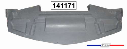

Encore un peu de taff avec l'avant et les supports arrières aussi qui ont soufferts avant la peinture je pense.

Il y a des réf différentes sur le PR pour les lemans mais je ne vois pas trop la différence pour la pièce de basse, de plus à Dieppe, il y a encore une plate forme de dispo sous la réf 6001016576 à 600 euros ht, à voir.

Oui Ludo33 m'avait fait suivre cette annonce. Je suis en pour parler avec la personne.
