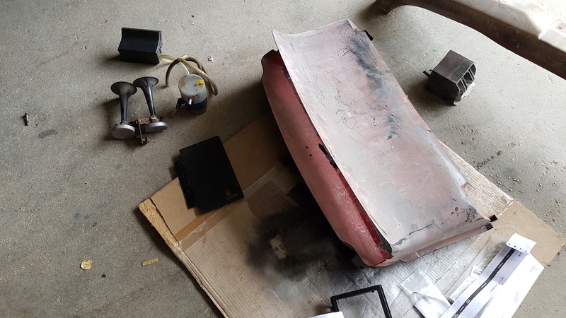

Message  ggnomade le Jeu 15 Sep 2016 - 17:23
De retour après 15 jours de déplacement j'ouvre mes cadeaux que le facteur m'a envoyé Razz Razz
Par contre il est pas censé y avoir du double face pour coller les joints sur les vitres.

Message  cunis le Jeu 15 Sep 2016 - 19:16
Ou que c'est mesquin !!!! Ben Mr Simon y a pas pensé ?

Message  ludo33 le Jeu 15 Sep 2016 - 19:23
Il faudrait que je regarde sur ceux que j'ai acheté chez Renault mais de mémoire il y a le double face

Message  ggnomade le Jeu 15 Sep 2016 - 20:49
cunis a écrit:Salut,
Mr Simon vient de me répondre qu'il fallait les coller en même temps que la colle.... Il ne vend pas avec joint double face.
Je suis perplexe.... La j'ai besoin de l'avis d'expert avant de faire une conner.....

Message  ludo33 le Jeu 15 Sep 2016 - 20:50

Là il faut notre expert !!! DAN !!!!
Messages : 2350
Message  dan88 le Jeu 15 Sep 2016 - 21:08
Double face 3M réf 80318.
C'est quoi les coup de disqueuses sur la traverse qui, en plus, n'est pas une "Le Mans", c'est comme la buse radiateur, elle ne me semble pas prévu pour le condenseur.

Message  ggnomade le Jeu 15 Sep 2016 - 22:39
Tout à fait Dan. La traverse est une traverse normale car ni Simon ni Dieppe en ont donc j'ai prit ça en attendant de trouver mieux. Les silenbloc ont été démontée par la personne qui m'a vendu la traverse donc va falloir que je répare... Et l'écope n'est pas pour condenseur car en rupture chez Simon aussi. Donc je ferais la modif en attendant aussi. Ces 2 éléments sont réservés chez Simon. Il me contacte quand il les a.
Et les absorbeurs (version finale) sont en cours de fabrication par l'imprimante 28h de fab par silenbloc....
