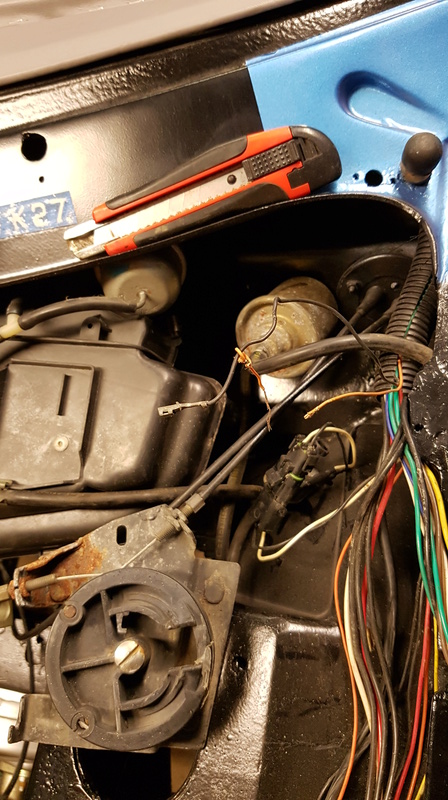

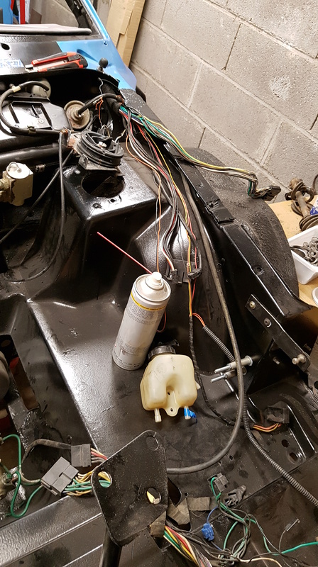

Ma ventil
Quelqu'un sait sur quoi se branche ce semblant de faisceau?? Que je le répare et que je le remette à sa place... Rolling Eyes  Rolling Eyes

Message  ggnomade le Dim 23 Oct 2016 - 22:22
Quelqu'un aurait une photo de sa baie de pare brise du côté droite et gauche?
Histoire que je remet tout à sa place...

Message  blub le Lun 24 Oct 2016 - 9:56
çà pourrait etre le fil de mise à la masse du remplissage de carburant
