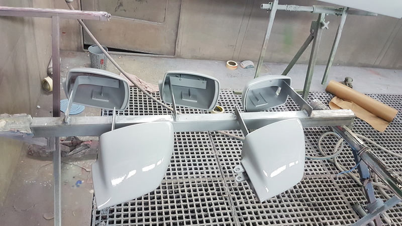

Message  ggnomade le Lun 20 Fév 2017 - 22:53
Pfff.... Jsuis blasé....
On a failli peindre mes dernières pièces ce soir sauf sauf sauf que le commercial s'est planté dans la peinture..... Evil or Very Mad
Quelle déception quand on a ouvert le pot...
Bref sinon on était prêt. C'est reporté à demain.
Messages : 1630
Message  ludo33 le Mar 21 Fév 2017 - 2:14
Tu n'as pas peur d'avoir une légère différence de teinte ? Car se sera pas le même lot de peinture
Messages : 2453
Message  ggnomade le Mar 21 Fév 2017 - 11:48
Il fait tout au spectromètre et il a gardé tous ses poids des différents composants de la peinture.
Il est confiant
Messages : 1630

Message  ggnomade le Mar 21 Fév 2017 - 13:14
waikiki a écrit:C'est vrai que ça fait pas mal de temps que tu as fais peindre la caisse. Je te souhaite vraiment que la teinte soit la même car un spectromètre, ça dérive, températures différentes entre la dernière fois et aujourd'hui, colorant de lot différent, etc, ça fait pas mal de paramètres à gérer.
Je suis pas inquiet on le fait souvent.
La pipine n'est sorti du garage que 10min depuis sa nouvelle vie.
De plus tout est gardé en mémoire de sa machine elle va refaire la teinte toute seule au milligramme près.
Messages : 1630
