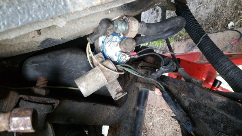

Re bonsoir,
Tu as trouvé le réservoir c'est l'objet sombre derrière le filtre HP.
Quand tu as vidangé ton réservoir ou tu as récupéré l'essence à l'avant ou à l'arrière ?
Endroit où j'ai vidangé l'essence !
ludo33 a écrit:Re bonsoir,
Re bonjour brumeux..
J'ai récupéré l'essence à l'arrière. Je vais tenter aussi à l'avant, il doit rester 5 à 10 l dans le réservoir, que j'avais rajouté pour faire démarrer la voiture.
Je vois une espèce de bulbe noir semblant en plastic, encastré derrière la pompe AR (Haute pression). Mais je ne vois pas du tout comment y accéder et le retirer.
J'avais une durite après la pompe HP arrière, elle marchait (encore) bien.
Ensuite le filtre dont la durite vient de la pompe HP (avec une olive) et l'autre (avec un filetage si je me souviens bien) part traverser la cloison entre le bloc moteur et la partie qui contient la roue.
j'avais vidangé avec la durite entre la pompe et le filtre.

c'est la photo de mon réservoir je l'avais mise pour mettre en évidence ce petit filtre tamis qui était bouché sur la mienne

bonjour , "baguera " oui s'ai ta photo , s' est pour aider , il à pas du trouver sur le Forum , MERCI à toi car sa ma déjà servi ... Bonne journéebaguera a écrit:c'est la photo de mon réservoir je l'avais mise pour mettre en évidence ce petit filtre tamis qui était bouché sur la mienne

amandio a écrit:bonjour , "baguera " oui s'ai ta photo , s' est pour aider , il à pas du trouver sur le Forum , MERCI à toi car sa ma déjà servi ... Bonne journéebaguera a écrit:c'est la photo de mon réservoir je l'avais mise pour mettre en évidence ce petit filtre tamis qui était bouché sur la mienne
Oui tout ce que vous me dites m'aide, merci l'entre aide sur ce Forum !
J'en reviens de la GTA. Oui il y a un truc noir en encastrement dans une échancrure entre le logement de la roue ARR D et du bloc moteur, mais je ne vois pas comment y accéder. Je n'ai pas de pont ni d'aide (4 mains)..

Le filtre est principalement la pour éviter les impulsion électrique dû aux différents régime de fonctionnement de la pompe. Il permet d'avoir une réserve d'énergie électrique pour la pompe. Le fait que tu l'as enlever n'est pas la source du ton problème.
Il faudrait regarder l'état de tes différentes masses et vérifier la charge de ta batterie par ton alternateur.
Vue qu'elle n'a pas tournée depuis un moment l'oxydation à pris place et gêne peut être le fonctionnement des équipements électriques.
Pompe...
Bonjour, les masses sont bonnes : pas oxydée. La batterie est neuve (enfin, de juillet 2016) et toujours en charge quand je ne tente pas de faire démarrer la voiture (et bien sûr, câble négatif débranché en recharge).
On a découvert hier au montage, que la pompe basse pression n'était pas du bon modèle. En plus avec des trous à angles droits sur la sortie d'essence. A moins de mettre du chaterton je ne vois pas comment rouler sans pisser partout du carburant. On a essayé de la poser, mais les durites étaient trop petites. Mort de rire...

As tu peut être mise le doigt sur ton problème.
Les trous sont côté aspiration ou refoulement de ta pompe ?
trous dans sortie d'essence..
Bon marin !ludo33 a écrit:As tu peut être mise le doigt sur ton problème.
Les trous sont du coté sortie d'essence.
Si c'était du coté aspiration, ces trous aideraient l'essence être pompée...

Au contraire si les trous aurait été côté aspiration tu aurait eu peut être plus de problème pour démarrer.
Vu leur position côté refoulement entraîne une perte de charge pour la pompe HP et cela peut expliquer le fait que ton moteur se mets à ratatouiller.

Les trous sont du coté refoulement !!! (j'en sors, pour tenter de la démonter et la renvoyer au fournisseur... juste les 15 litres actuels du réservoir à purger... MDR. Mais je pourrais peut être extraire les dernière saletés qui y traînent).
Je précise : (c'est mon fils qui a installé cette pompe). Il n'a pas pensé qu'on pouvait les couvrir avec deux morceaux de durite et étanchéifier avec un cercle en inox... D'ailleurs je me demande si je ne vais pas essayer moi même avec mes petits doigts. Finalement il suffi de boucher ces trous (donc avec deux demi-durites + bon cerclage inox) et peut être je pourrais rouler ?
Non je sais, faut pas croire au Père Noël, mais si ça peut tenir une semaine le temps de recevoir une "bonne" pompe ?

Filtre AR
ludo33 a écrit:jellicoe a écrit:Bonjour frigorifié, il fait moins deux dans mon coin.
Jellicoe
Bon courage !! Je croise les doigts pour que ça soit bon.
Bon la pompe Av, modèle OK. Mais elle ratattouille, fait 3 tours et stoppe. Sans doute filtre haute pression qui déconne. Normal c'est le seul qui n'ai pas été changé. Si quelqu'un peut me communiquer la référence (genre Oscarotau par ex ou autre ? Vu un Pureflux mais pas sûr qu'il supporte 3 kg de pression)... J'ai trouvé plein de filtres partout, mais un filtre pour haute pression je pense que c'est plus solide.
Sinon, je vais démonter et voir si je peux le mettre (à l'air libre, risque d'explosion) dans un bac à ultrason.(Avec de l'essence bien sûr)...
Bonne journée, moi je stoppe ce jour, trop froid (2°-)
Jellicoe
jellicoe- Pilote adolescent
- Messages : 65
Date d'inscription : 21/10/2016
Localisation : Val d'Oise.
Elle tourne...
Ah ah?? Bon Lundi à tous. Hier beau soleil, j'ai repris la pompe arrière pour la démonter, et le mathos envoyé par Oscaroto c'était avec des "olives", pas de filetage genre moteur D501. Génial non ?
Alors je vais la renvoyer. C'est la seconde fois que ce gag m'arrive avec cette société.
Mis l'ancien filtre dans un bac à ultra son, rempli avec de l'essence, et par tranches de 3 minutes, fait vibrer 15 bonnes minutes. Le jus qui coulait était noirâtre ! Remis en place. Petite fuite résolue en retournant la rondelle de cuivre.
Contact (5 fois) démarrage : OK !
Ajouté alors 10 litres de jus dans le réservoir, 1/2 flacon de Bar*** pour nettoyage injecteurs, contact, mode débug : passer sur consommation instantanée : au début conso d'environ 4,5 litres, puis le Bar*** devant commencer à agir, conso qui diminue -> 1,4 l (le tout au point mort bien sûr).
Alors maintenant : défaire le tableau de bord (j'ai déjà viré le volant) mais j'ai oublié la manip faite il y a 10 ans... Je voudrais injecter du désoxydant car les contacts sont très mauvais.
Des idées, des conseils ?
