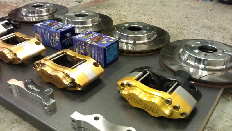

Bon, mon Fab, des gros freins maintenant. lol! lol!

Message  Fab28 le Lun 28 Nov 2016 - 23:24
PHIL TIM a écrit:Bon, mon Fab, des gros freins maintenant. lol! lol!
C est vrai qu il sont tellement efficace d origine  Arrow  que je vais peu etre mis pencher Very Happy
Il faut que la remise en origine reste tres simple pas de modif lourde dessus , j aurais eu moins de scrupule sur une aile plate
