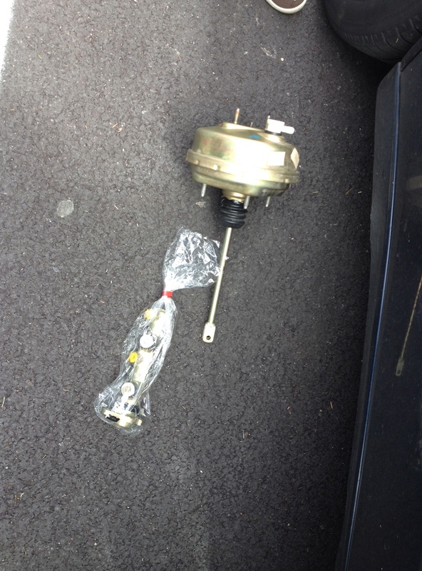

Qq pièces neuves pour motiver le remontage! il y a plus qu'à maintenant!
