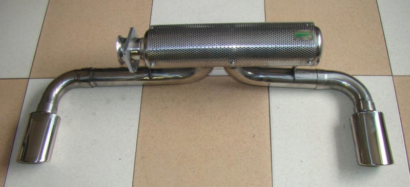

bonjour à tous
je suis en train de faire un peu d'entretien sur la GTA, vidange, courroie , filtres à air et essence, bougies et la fameuse tête d'allumeur
j'ai réussi a enlever la tête sans ôter le silencieux, mais le doigt qui tenait par 3 vis cruciformes ,....impossible
donc, décision prise de tomber le pot ; mais alors c'est quoi cette enclume y avait pas plus petit j'imaginait pas un truc aussi mastoc
je vais surement investir dans un pot inox , pour la sonorité + le gain de poids et de place pas négligeable
j'ai trouvé 2 modèles, mécaparts et Valendru ; voir un 3éme si orbisoud en fait, car pas sur son catalogue
j'ai une préférence pour le look du mécaparts, mais vu la photo, il n'a pas d'écran thermique
j'ai pas de photo du Valendru avec sorties ovales
en ce qui concerne le prix, c'est quasi pareil
le orbisoud A610
pouvez-vous me donner vos ressentis, tant sur la qualité, le son, la facilité de montage (ajustement), le délais de livraison

Perso, j'ai un valendru, belle finition, son agréable, aucune modification pour installation.

le valendru sans hésitations
il te fabrique un pot sur mesure

VALENDRU sans hésiter !
Désolé de te contredire mais c'est le moins cher des trois !!
et la qualité est au RDV

J'ai profité d'une re-fabrication Valendru mais pour A310 , belle qualité , bonne dispo et écoute en cas de souci .
J'ai eu l'occasion d'écouter une Le mans en Valendru également , très bon rendu sonore .

+1 moi quand j'ai vu le valendru monté sur sa lemans de Mr valendru avant de voir la voiture j'ai entendu un bruit magnifique et la j'ai vu sa lemans
j'ai été le voir et fait connaissance en même temps et je lui est demander de me faire un valendru
il me dit il sera moins fort que le miens , et la je lui dit non je veut le méme que toi niveau bruit
donc commande spécial et j'ai se bruit comme ca lemans de l’époque car vendu après

ci tu veux des sortie ronde s est valendru sans hésiter.
ci tu veux du ovale j adhère pas trop au valendru a savoir que le méca parts et peux etre mieux proportionné au niveau des sortie mais j en doute.

bonjour à tous
j'ai eu monsieur Valendru au téléphone ce matin
il me demande une description assez précise de ce que je veux
plus ou moins bruyant ; longueur du tube droit
pour les ovales, l'intérieur des siens correspond à l'extérieur des origines; c'est les dimensions qu'il peut faire avec son matériel
il faut lui préciser pour les sorties si on veut qu'elles dépassent + ou -
délais 1 mois environ
c'est un technicien , très agréable de parler avec lui, il prend bien le temps d'expliquer
donc voilà, ça sera un Valendru

un ovale avec les sorties qui dépassent le moins possible

c est bien ca;
tu garde le look d origine,
et tu les prend en taille d origine ou légerement plus grosse ?
c est ce qui me dérange: la taille un poil grosse pour de l' ovale.
( simple avis perso)

pour les ovales, l'intérieur le plus petit du Valendru correspond à l'extérieur d'un origine, il ne peut pas faire la même taille que l'origine
je choisi cette taille

jpisurf a écrit:pour les ovales, l'intérieur le plus petit du Valendru correspond à l'extérieur d'un origine, il ne peut pas faire la même taille que l'origine
ah oui ok;
c est la raison pour laquelle je n' est pas voulu prendre les sorties ovales .( malheureusement)

j'ai reçu un appel de monsieur Valendru; le silencieux est fabriqué, il part lundi
pour compléter le post, vendredi j'ai reçu un mail d'OST ; c'est 850€ ttc port compris standard ou racing

j'ai donc reçu et monté mon échappement aujourd'hui
déjà, la beauté de la pièce quand tu ouvres le carton
une sonorité qui me convient bien; on s'entend parlé dans la voiture; on entend le turbo siffler ; ça rend la gta + classe je trouve; on a envie de la faire ronronner
Petit bémol, la sortie droite dépasse la gauche de 1 cm; je vais donc modifier la patte triangulaire de droite.

Superbe et d'une voiture à une autre, il est vrai que les ajustements ne sont pas identiques.
Re: Quel pot d'échappement pour ma GTA ?
Super, petit réajustement pour que tout soit nickel félicitations

Il ressemble à celui que j'ai sur ma Le mans .
J'imagine un beau son rauque au ralenti
