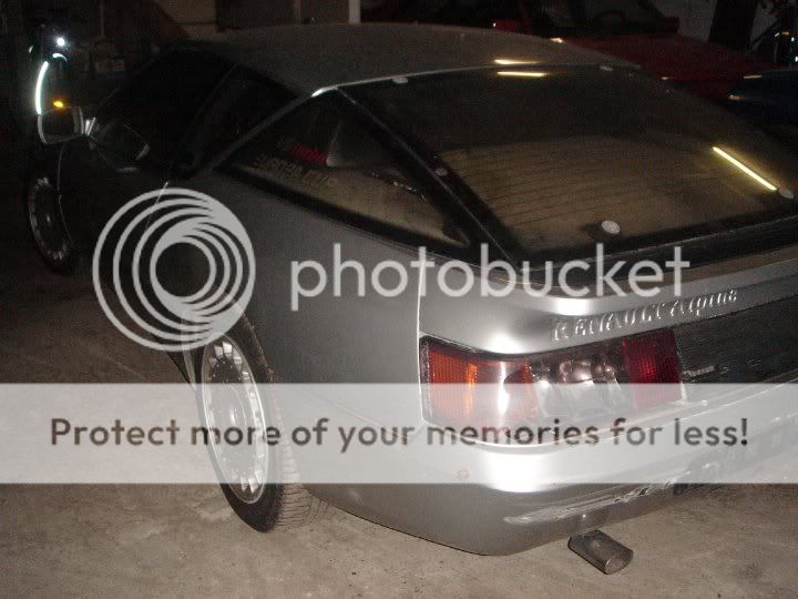

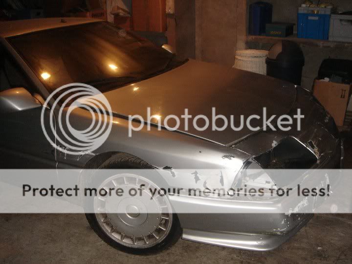

Ceux qui ont suivi mon sujet un peu, savent que j’ai acheté une GTA Europa Cup, accidenté et à restaurer, il y a environ 3 mois. Dès l’achat de la voiture en février, je n’ai pas encore eu la possibilité de travailler sur l’auto parce que ils étaient en train de construire un nouveau garage à la maison.
Maintenant, la construction du garage est terminé et je peux commencer les travaux de mon Alpine! cheers
Je vous tiens au courant des travaux avec quelques explications et des photos dans ce topic…Et j’espère aussi obtenir de l’aide et des opinions de vous, les passionnées, quand j’ai besoin Very Happy
Concernant la voiture ; C’est donc une vraie GTA Europa Cup de route (une des deux livrée en ‘grise argent’). Elle a presque 300 000kms Exclamation sur le compteur et elle est abimé après un accident en 2008, donc elle a besoin une restauration complète.

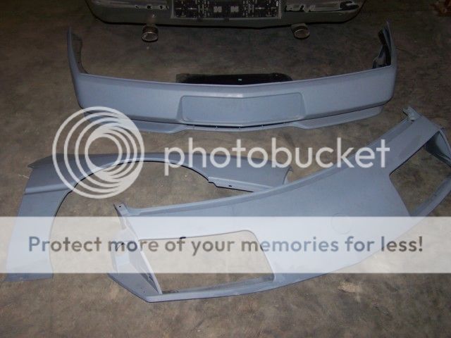

-Un pare-choc avant neuf
-Un museau neuf
-Un aile avant droite neuf

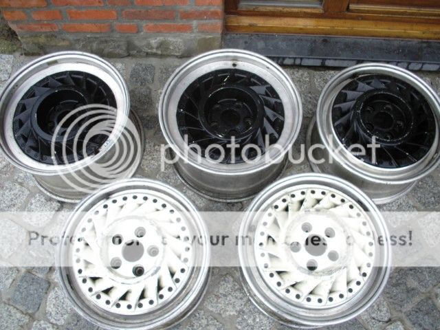

-Les jantes original de Gotti (à refaire)

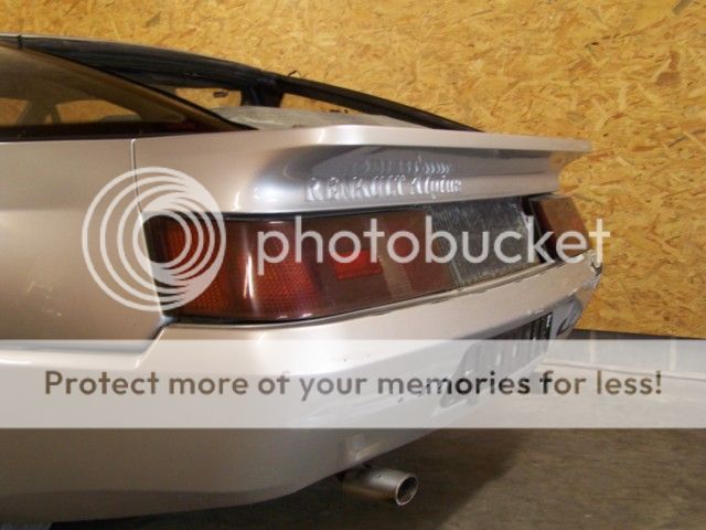

-Les feux arrières

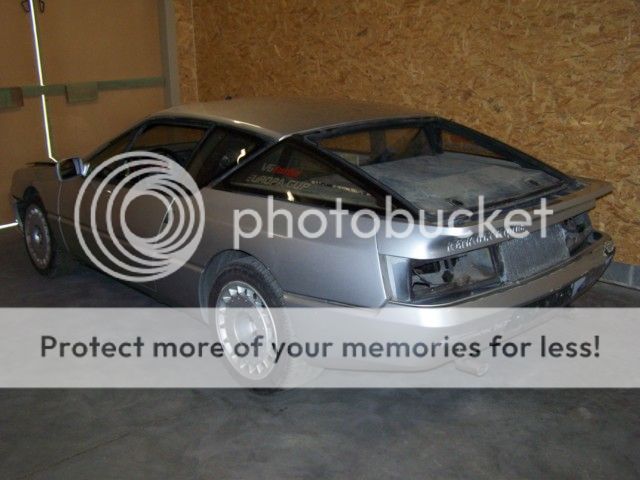

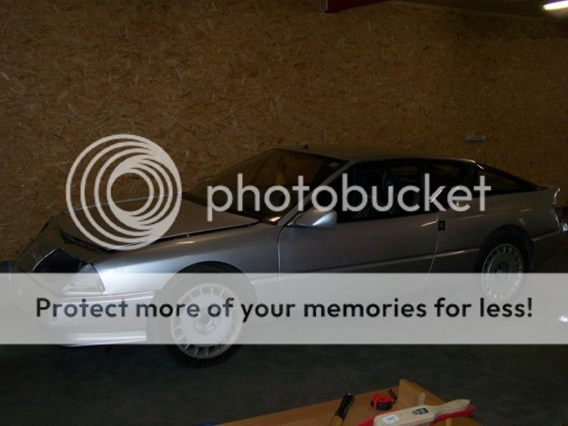

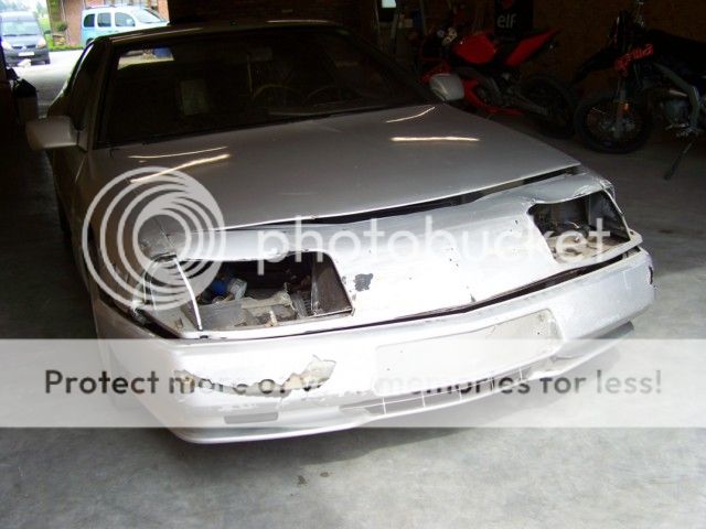

Bon, maintenant place aux photos.
Encore un fois les photos de la voiture avant l’achat:
D'autres photos suivent... Wink

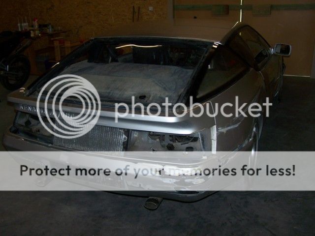

Voici d'autres photos prise chez moi à la maison:

Quelques photos de mes pièces;
Mes feux arrières (d'occassions, mais ils sont en bon état)
Mes pièces de carrosserie
Mes jantes Gotti (à refaire!)
