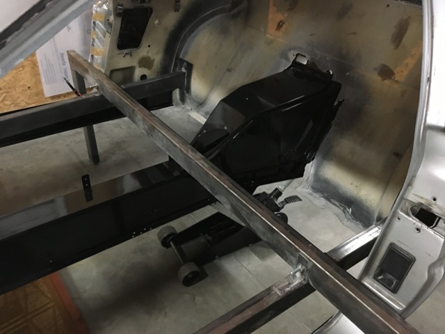

YuriEC a écrit:Oui, j'ai décoqué une GTA  Very Happy
Maintenant la caisse était toute vide et parce que le châssis est bien rouillé et nécessite des réparations, j'ai séparé la caisse et le châssis. Comme ça, toutes les défauts sont visibles.
Je dois avouer, ce n'est pas facile de séparer la caisse et le châssis
J'ai fait un cadre avec de poutrelles en métal pour étayer la caisse. Et il faut couper un peu de polyester (plancher, poutre central, bas de caisse,). Mais c'est possible... et c'est nécessaire, vu qu'il y a de parties du châssis rouillé, qui ne sont pas visible quand le châssis est monté... Maintenant je peux voir où il doit être réparé.

Message  YuriEC le Sam 20 Mai 2017 - 1:02
Une petite mise à jour:
Le châssis était vraiment dans une mauvaise état. Il y avait beaucoup de parties rouillés (les chapelles d'amortisseur avant et arrière, traverse avant, plaque en métal latérale gauche et droite,...).
J'ai demandé à Dan s'il pouvait réparer mon châssis, mais il avait un délais assez long (c'est normal, un homme passionné que fait du bon travail est un homme occupé). Je ne voulais pas attendre si longtemps donc j'ai trouvé la solution suivante:
J'ai trouvé un châssis neuf en Allemagne et j'ai récupéré des pièces du châssis d'origine.
Donc maintenant j'ai un châssis neuf, conforme aux spécifications Europa Cup et avec la frappe du numéro de châssis d'origine.
Voici quelques photos:

J'ai trouvé une colle à deux composants sur base d'époxy, spécifique pour le collage des composites à matrice polymère sur métal. C'est un produit italien, le même produit utilisé entre autres par Ferrari et Dallara (monoplaces) pour coller les composant structuraux, donc je pense que c'est un produit de bonne qualité.

Il n'y a malheureusement plus de châssis neuf disponible. C'est un châssis neuf acheté à l'usine dans les années 90 après l'arrêt de production de la GTA. C'est un passionné Alpine allemand qui l'a gardé depuis dans son garage. J'ai roulé 1600 kilomètres pour l'aller chercher, mais bon j'ai eu la chance qu'il voulait le vendre. J'ai payé 1800euros.
hellas a écrit:Au top Yuri !!
Fallait le faire "décoquer" une GTA.
As tu fait un marbre pour recoller ??
Bon courage pour le suite.
Non, je n'ai pas fait un marbre pour recoller le châssis.
Mais il y a les 4 boulons à l'arrière qui relient le châssis sur l'arceau, les 4 boulons sur le côté qui relient la pièce des charnières de portes et le châssis, l'hauteur des plaques en métal dans le bas de caisse, la plaque avec les deux triangles en métal à l'avant à un angle de 90°,... On ne peut pas manquer!

Message  YuriEC le Mer 14 Juin 2017 - 23:45
Non Fabien, le châssis n'est pas galvanisé.
Le châssis était peint en noir dans l'usine, comme toutes les châssis.
Mais il n'était pas si belle comme il est maintenant.
J'ai récupéré quelques pièces spécifique EC du châssis d'origine, qui sont soudé sur le châssis neuf.
Après, le châssis est sablé, métallisé et puis peint en epoxy noir, comme visible sur les photos ci dessus. Ça a l'air beau et c'est bien protégé contre la corrosion.
Mon père a fait exactement le même (sablage, métallisé et peint en epoxy) avec le châssis de son A110, et plus de 10 ans après la restauration, c'est toujours aussi beau, sans fissures dans la peinture ou corrosion.

Message  YuriEC le Ven 28 Juil 2017 - 1:38
Le recollage du châssis en quelques photos...
Les pièces qui relient le châssis sur l'arceau, bien rouillé
Le résultat
Le plancher neuf
