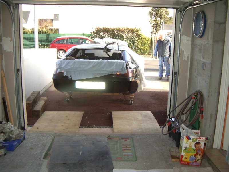

J’ai acheté une boîte de vitesses neuf, jamais utilisé.
Il faut juste changer le différentiel, parce que cela est spécifique chez une Europa Cup.
Et…le moteur est enlevé !
Tout est très sale et les boulons étaient rouillé, mais je suis content que le moteur est par terre.
Le berceau moteur est aussi bien attaqué par la rouille.
Maintenant place aux photos :

Petite question , pourquoi ne pas avoir enlever le tout ( moteur et boite ) comme tu as fais par le dessous ????
Bonne année mon grand. Very Happy
Messages : 8366
Re: Restauration de mon Alpine GTA Europa Cup
Message  YuriEC le Lun 31 Déc 2012 - 5:45
Merci vous deux Very Happy
Je n'ai pas enlevé le berceau complèt (moteur, boite et suspension arrière) parce que je dois déplacer la voiture dans le garage.

Moi , une bonne bricole avec mon père , reste que j' aurai du faire 2 petits chariots pour poser les roues avants
Messages : 8366

Une petite mise à jour:
J'ai acheté un pare-chocs arrière d'occasion mais encore en bon état.
L'ancien était trop endommagé.
