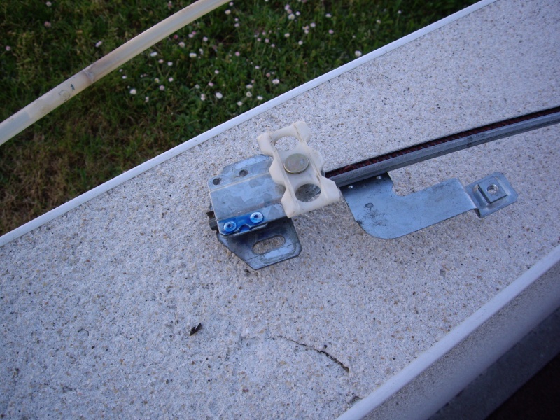

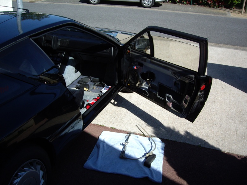

Message  PHIL TIM le Dim 14 Avr 2013 - 22:38
Cà y est , un peu de temps et beau temps aussi , la vitre passager a eu droit à sa révision , mêmes anomalies , plus de graisse , rouille , saleté.....
Même méthode sachant que pour ici , j' ai juste changé la vis sans fin , j'ai réussi à garder le platine complète de fixation , remontage , essai , noyade de wd40 et nettoyage au belgom. Very Happy Very Happy Very Happy
La petite boite facom , le top pour ce genre de bricole.
2 vitres électriques qui fonctionnent correctement , çà le fait bien maintenant pour le prix investi , çà dura qui pourra , le jour de la peinture intégrale , démontage complet des portes avec remplacement de ces pièces en pièces neuves et 2 nouveaux boutons aussi. Very Happy Very Happy
