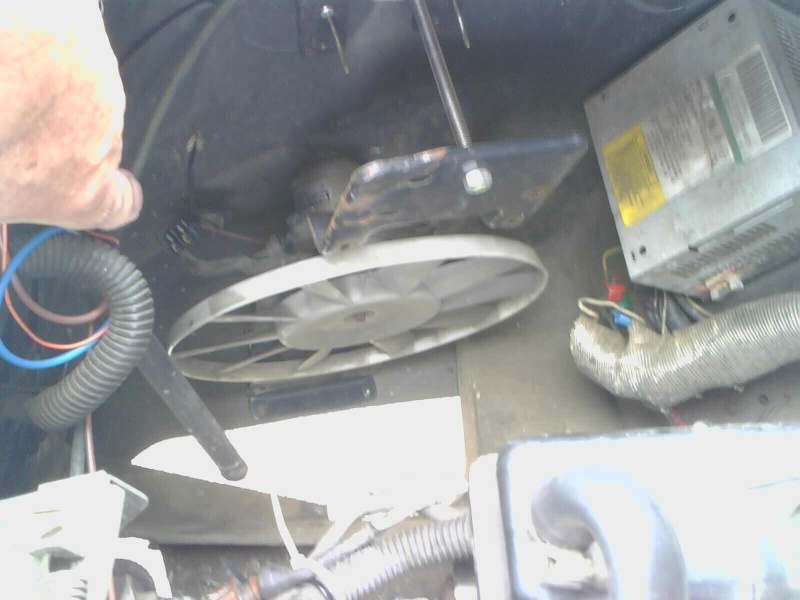

j'ai l'intention de mettre un ventilo dans le moteur.
quand pensez vous.
problème résolu.
quand pensez vous.

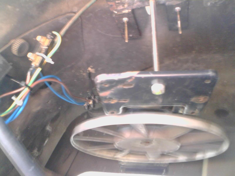

bonjour
ventilo monté a l'arriere g,
relier au contacteur avec relai

Re: Réglages moteur carbu sur Alpine GTA
Salut jpp,
c'est une bonne idée, mais il souffle dès le contact mis ? Pas de sonde de température commandant son déclenchement ?
C'est quoi le boitier en haut cela ressemble à une alimentation d’ordinateur ?
Désolé, je ne connais pas les GTA Atmo, le faisceau avec sa gaine, n'a pas l'air d'origine non?
Te remerciant par avance, à bientôt, Philippe.
bonjour phb77
oui boitier d’ordinateur et cablage dedans pour reçevoir moteur injection .
oui la sonde de température commandant son déclenchement est la sonde du petit moteur qui est d'origine,
pour refroidir le carburateur et bobine
elle commande en même temps un petit relai 12v que j'ai ajouté et qui donne le 12v grosse section au ventilo
Merci pour les photos, alors modifications efficaces, en ces jours de canicules ?
