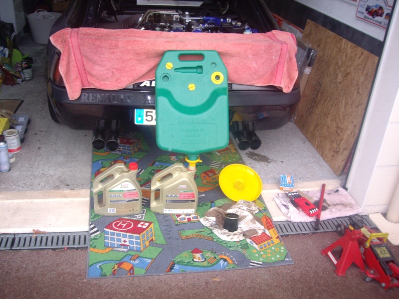

Message  GTA'MATEUR le Dim 9 Aoû 2015 - 19:10
Bravo pour ces travaux, vidange aussi ICI !
Ouah, Castrol 10W60 ça coûte un oeil...
Comme la référence motul le mans je crois,
Huile de qualité indispensable pour nos GTA.
D A V I D

Message  4n0x le Lun 10 Aoû 2015 - 11:19
Je vois que je suis pas le seul à mettre de la Edge 10w60!
Messages : 1332
Re: Petites bricoles sur Alpine GTA
Message  PHIL TIM le Lun 10 Aoû 2015 - 11:30
4n0x a écrit:Je vois que je suis pas le seul à mettre de la Edge 10w60!
Très bonne huile. Very Happy
Messages : 8537

Bonne vidange et changement du filtre à huile. Very Happy Elle en avait bien besoin, l'huile commençait à devenir bien noire.
Et changement du joint du cache-culbu gauche, présence d'huile sur le bloc et çà fait dégueulasse. Lors du démontage, quelques vis ne semblaient pas être serrées !!!!! et pourtant un bon serrage à l'époque, le joint, fendu à 2 endroits mais entier. On verra bien avec le nouveau.
