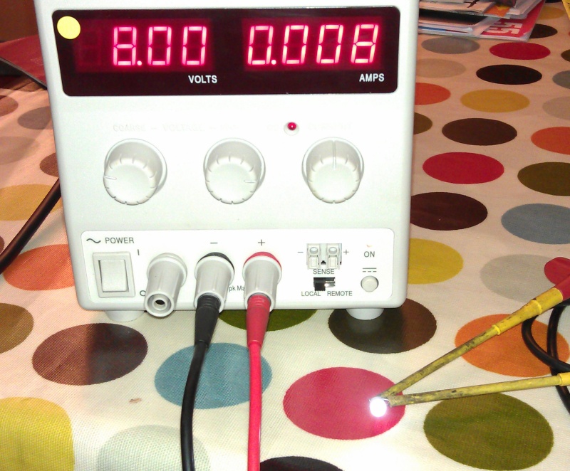

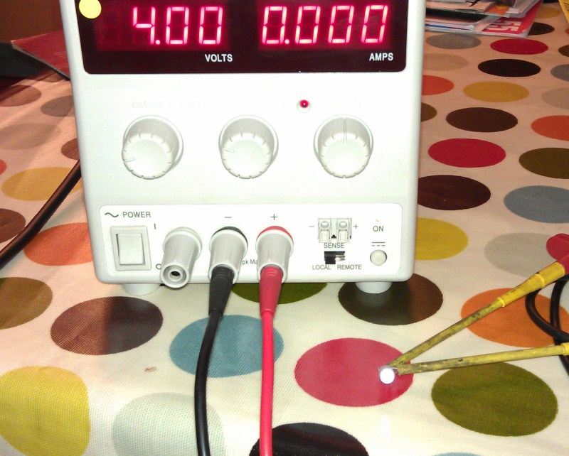

Message  zil le Mar 26 Mar 2013 - 1:38
Voici ce que ça donne en variation de tension et consommation.
Re: Eclairage tableau de bord et boutons Alpine GTA
Message  zil le Mar 26 Mar 2013 - 1:40
et à 13,5v
