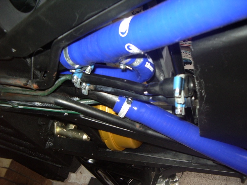

Beaucoup de petites bricoles aujourd ' hui ,
branchement de l ' émétteur d ' embrayage , protection caoutchouc remise , les flexibles de freins , les faisceaux de témoins de freins et masse.
L' un ne me sert plus pour l ' instant , pas de témoin sur les plaquettes racing et sinon une question , la masse , ou est-elle visée ??? je sais plus , sur la fusée mais ou????
La fameuse masse:
La fameuse masse:

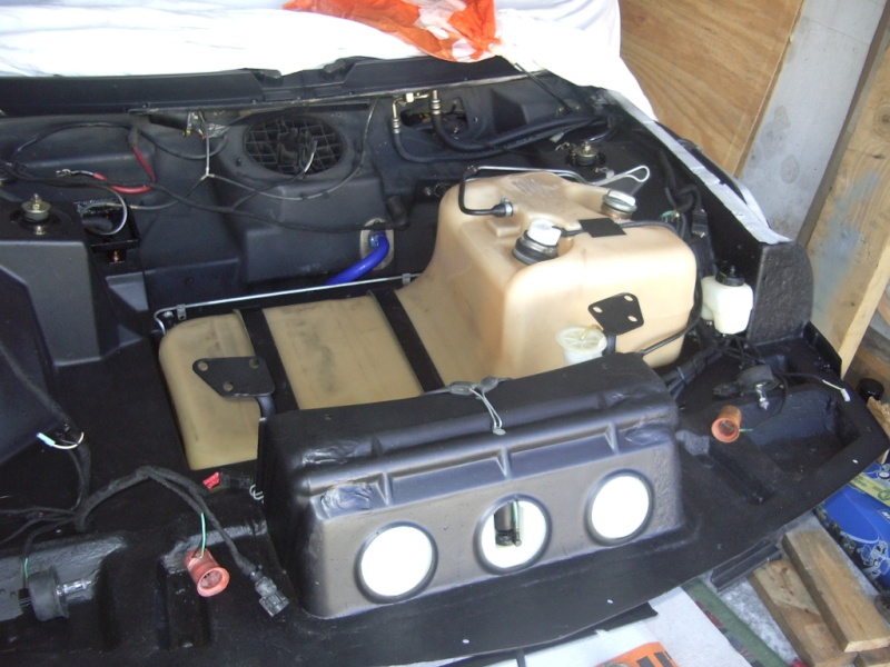

J'ai eu mon renseignement mais vis en M7 donc à commander , diamètre utilisé seulement en automobile.
Circuit de dégazage en place.
J'attaque le réservoir , gros nettoyage extèrieur , j ' ai récupéré le ressort de la jauge coincé ds le réservoir ( 20 minutes )
Après , les phares. Cà remonte , çà remonte ............
Re: Rénov Soubassement Et Embrayage Alpine GTA

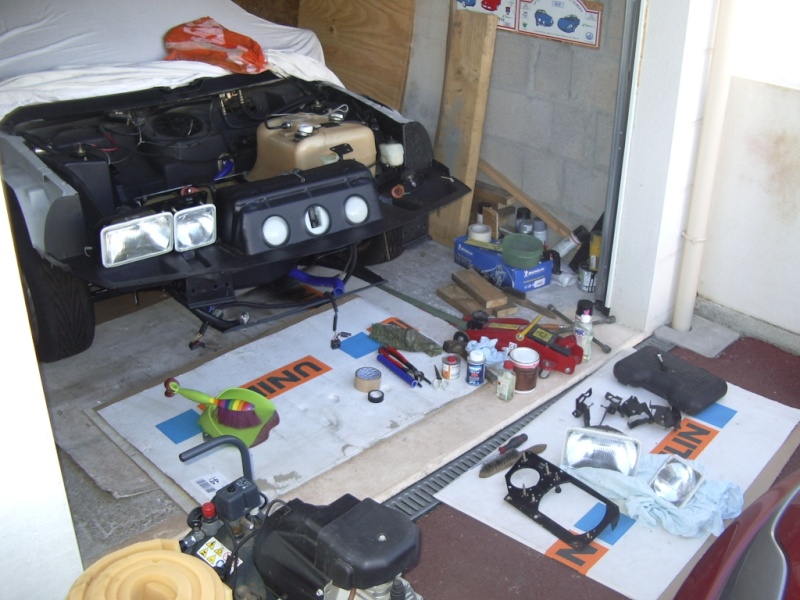

Cà y est , les réservoirs sont montés et branchements aussi , cela présente très bien et la fin du tunnel approche.
J'ai attaqué les phares , là du taff , les platines sont bonnes pour un décapage en règle , le gars d 'avant les avaient refaites au pinceau ............. beeeuuuurrrrkkkkkk ..........

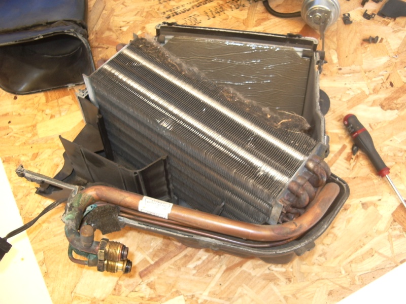

Fintions toujours , tout se passe bien sauf pour le radiateur.
Intèrieur remonté , reste à trouver une goupille pour la pédale d ' embrayage.
Le radiateur , il se décompose un peu , allez hop , un neuf en alu , j ' ai pris chez axauto.
Ici , en promo , je vous tiens au jus lors de la réception:
http://www.axauto-parts.com/boutique/product.php?id_product=1041
La suite , c ' est posé avec une nouvelle sonde.
2 remarques , la petite durite de purge est bien pliée une fois le radiateur en place et j ' ai du tailler un coin du radiateur , çà touché mais j ' en ai eu pour 3 secondes avec ma pince coupante.
Cà se termine doucement , reste les phares , la bouteille déshydratante de la clim et toute la carroserie et quelques détails de finitions.
