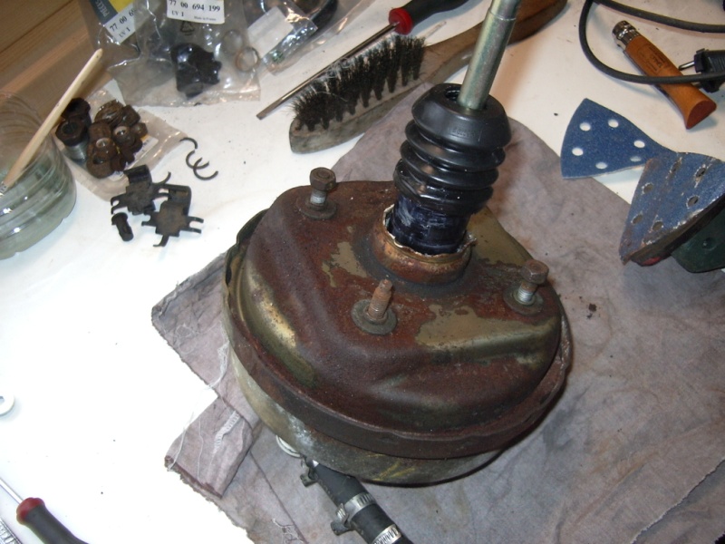

Je suis en route avec les acessoires et les pièces , au tour du servo-freins , bien besoin.
Ponçage et dégraissage en règle. J'aime bien la couleur , je pense mettre une deuxième couche en gris et roules ma poule.
Sous le soufflet , de la graisse blanche mais plus grand chose , je peux mettre quoi????
Galvanisation à froid en bombe , çà donne bien à première vue.
