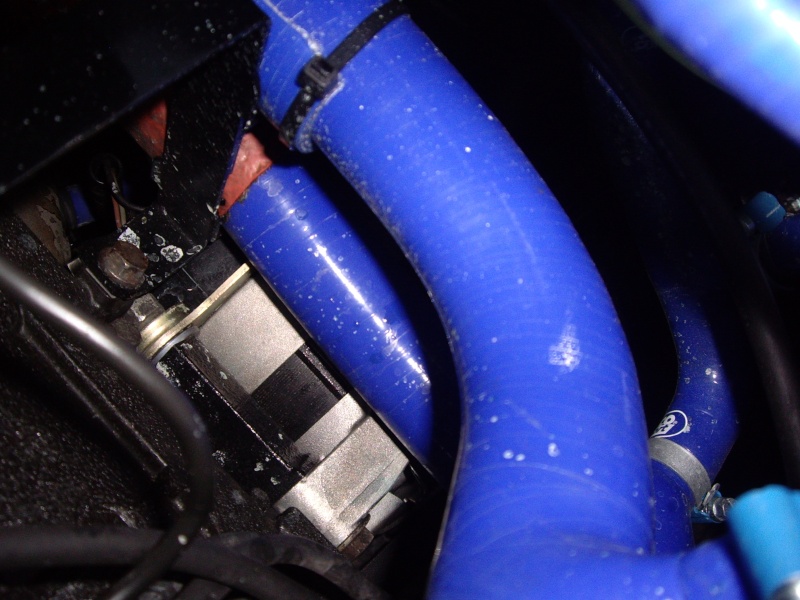

En plus du réglages des trains , je vais revoir mon refroidissement , un défaut sur une durite samco , un défaut connu mais du je pense lors du serrage , étant un insert de petit diamètre et à vouloir serrer comme un con , je l' ai fait tourner ds la durite....
Mon fournisseur est au courant et m' a demandé des photos mais j' y crois pas de trop. ( basé en Angleterre )
Une transformation s' impose car là , je perd du liquide , trop à mon goût surtout quand le circuit est en pression , pour des longues routes, çà le fait pas.
Devoir couper la durite et faire un beau T en aluminum , seule solution à mon sens et durable car réparé l' insert là .....
En plus , le liquide coule le long de la durite et tombe en plein sur l' ailette de l' alternateur , il y en a partout , bon pour un nettoyage en règle.

Même comme cela, avec des gouttelettes partout, il est tout beau ton PRV !

Merçi Phil , mon fournisseur a fait suivre les photos chez Samco , on verra bien.

Vu la proximité de l'alternateur ... tiens-nous au jus ...
Re: Rénov Soubassement Et Embrayage Alpine GTA
phb77 a écrit:Vu la proximité de l'alternateur ... tiens-nous au jus ...
J' arrête de rouler pour le moment et dès que je peux , vidange du circuit , démontage de la durite et modif ( mon soudeur aura un peu de boulot ) et nettoyage , le liquide laisse de belles projection.............

Non , c' est pas grave en soi , une belle modif et cool , je reste très satisfait de samco , c' est juste là le point faible du kit , les autres inserts ne bougent pas car plus larges et bien encrés ds le silicone.
Et pas d' autres fuites donc voilà , rien de bien méchant , juste un contre temps.
La durite va être demontée et renvoyer chez Samco pour remplacement .
