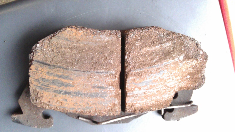

en 2009 j'ai changé l'ensemble plaquettes disques et changé tous les joints d'étriers sans oublier le liquide RBF600 DOT4. Voici les pièces montées :
Disques avant et arrière identiques 22mm : MP2707 Ferodo Brembo
Plaquettes arrière : Ferodo DS2500 FCP393H
Plaquettes avant : Ferodo DS2500 FCP845H
Depuis, j'ai effectué des kilomètres et un peu de circuit, rodage respecté, super mordant à chaud... pas d'usure anormal, pas de voilage (je me calme avant d'aller jusque là).
Mon problème de collage est survenu depuis le montage de l'ensemble suite à des périodes de non utilisation de l'engin, à chaque redémarrage les plaquettes arrière collent. shklonggg!
Hier j'ai démonté les plaquettes ARG pour voire, elles sont mortes ! enfin surtout une... la pellicule de garniture en contact reste collée au disque (ça part par grattage le disque n'a rien heureusement)
Idem à droite.
Je ne serre pas le frein à main lors d'arrêts prolongés, dans mon garage pas d'humidité. Les pistons ne grippent pas, les colonnettes ne coincent pas... purge refaite régulièrement.
J'imagine qu'il y a un problème de compatibilité des matériaux, donc je me pose différentes questions.
Les DS2500 nécessitent-elles des disques spéciaux (traitement) comme on peut lire au sujet des Carbone Lorraine ou les Pagid ?
Est-ce un problème ponctuel de qualité des plaquettes ? frittage mauvais ?
Et surtout, avez vous déjà rencontré ce phénomène ?
Comme je ne veux pas mixer les nuances de l'ensemble avant / arrière j'ai commandé les mêmes FCP393H.
Je verrais bien si ça se reproduit.

Pas beau à voir çà.
Je suis ds la même config que toi avec des disques delphi en 20 mm par contre , montage impec , depuis août 2012 , çà freine bien et fort.
Faudrai que je démonte pour voir les miennes mais au niveau freinage par lui même , tu n' as pas des vibrations quand tu tapes dedans ???

C'est impressionnant, j'ai été témoin de ces "shklonggg" surtout lors des premiers freinages et à l'amorce puis dans les ronds-points !
Soit un problème de qualité des matériaux, soit une incompatibilité, en effet ! ?

Tout est une question de qualité des matériaux et de leur épaisseur ... maintenant j'ai bien souligné "il me semble", je n'ai pas la prétention d'avoir la science infuse, juste une bonne mémoire et mon souhait de partager !

J'ai pas le temps de démonter, j'ai les plaquettes dans la semaine qui vient...
Après vérification j'ai trop de jeu dans les colonnettes (c'est un autre problème différent du collage) c'est pourquoi quand je roule parfois au moins un des étriers arrière broute; broutement peut-être déclenché par le dépôt de plaquette sur le disque. Le bruit est pas rassurant en roulant, un genre de grognement bien rugueux aléatoire.
Je sais que c'est l'arrière car en serrant légèrement le frein à main ça disparaît.
Donc, comme j'ai des étriers neufs je vais les changer avec les plaquettes, les flexibles aéro (j'hésite) et évidement le liquide... dès que j'ai une journée.
Je suis également bon pour changer le bocal, le filetage du bouchon étant à moitié foiré par l'ancien propriétaire, pour mettre la pression c'est la chiotte.
Mon problème de collage me semble être uniquement dû à l'oxydation; une sorte de soudure se créée entre les matériaux qui s'aiment bien...
La matière manquante est arrachée lors du décollement à froid, le "shklonggg"... les colonnettes prennent tout dans la tronche et les alésages les guidant n'aiment surement pas (d'où le jeu ?)
Phil tes plaquettes c'est pas les mêmes, t'as mis des DS performance pas des DS2500 et tes disques non plus c'est pas la même marque donc pas la même matière

salut zil, j avais investis a l époque est monter disque et plaquette avant en ds2500 sur clio 16s; et pas de gros changement, pas tellement plus de mordant (s est ce que je cherchais), peux etre plus endurant mais pour un usage route j ai vite regreter
je suis donc content de voir que tu trouve une réelle différence, peux etre que les matieres ont changer ?
ont dirrais que tes plaquettes ont chauffer , j avais eu le cas avec un jeu de disques/ plaquettes " delphi" sur ma clio rs, ca ressemblais a ca, mais la ;s était pas de la ds 2500 donc......
a l arrivée au stand la fumée sortais des jantes ; alors que les 15 autres clio rs montées avec leurs freins renault d origine ca allait bien. ca ne vient pas de la conduite , j ai retirer le "delphi " remis du disques / plaquettes bendix et rien a signaler.
pour en revenir a tes plaquettes, j en parle a des collègues qui font du rallye et je te tient au courant.
les avis de tous sont bons a prendre, après , tu fait le trie!

Merci pour ton avis et si tu peux en avoir d'autres,
possible qu'elles soient cramés, le matériau est très friable alors quand ça décolle des disques il en reste dessus.
J'ai pas l'intention de gratter les disques à chaque sortie
Je vais bientôt tout refaire, comme ça je serais fixé.
pour le mordant c'est pas à froid mais toujours quand j'arsouille, ça accroche dur passé un certain cap, aucun intérêt pour rouler sur route donc, mais pour les journées circuit c'est bien de les avoir.
Sur l'A310 j'ai des Mintex, à froid une catastrophe, je fais gaffe à mes distances, par contre pareil que les DS2500 dès qu'elles sont sollicitées ça mord bien plus que des plaquettes normales.
Un pote qui court avec une civic ne jure que par Carbone Lorraine. C'est pas évident, chacun a son avis et c'est toujours bon d'en avoir plusieurs.

j ai demander a un pote qui a une 106 s16 , il a eu des grosses fissures sur les plaquettes , mais elles avait bien chauffer. par peur il les a changer , la garniture tenais bon, mais c est vrai que ca doit etre impressionant.
dans ton cas, sur la photo,ce qui me choque le plus s est la surface d appuis sur le disque.
je doit voir un autre gars dans la semaine donc je lui demande.
pour bien faire, il faudrais poster sur "rs team" il y en a pas mal qui font du circuit.

Re: Mariage plaquettes / disques Alpine GTA
Je ne me souviens plus si c'était sur le champs du disque ou sur sa surface, ces bandes de couleur ?
Ton problème est plus dû (apparemment) soit à un problème d'inadéquation de matières ou de qualité de matière voire à un phénomène extérieur (humidité, acidité, réaction à quelque chose ... ?)
Point d'ébullition, présence d'eau ... rallongent peut-être la course de la pédale, la rendant plus "spongieuse" mais ne dégrade pas, il me semble, la matière, comme sur la photo !
Non, on est bien d'accord, c'est un truc anormal en plus. Sinon les bandes témoins se collent sur les étriers.
Pour mon problème, avec les nouvelles plaquettes je verrais si ça recommence cette soudure à froid !

Salut les hommes,
Pour la piste de Philippe il est en plein dedans.... je m'explique: sur la Clio Groupe A nous avions achetez de la pièce chez Renault Sport, en particulier les disques. Avec j'avais reçu des petits pots de peinture spéciale qui se mettait sur la tranche du disque: la peinture modifiait sa teinte en fonction de la température atteinte par le disque, et ainsi nous définissions le type de plaquette à utiliser. Il suffisait d'adapter le coefficient de friction des plaquettes selon l'élévation constaté de température.
Un autre point crucial évoqué est celui du liquide de frein: nous perso nous purgions une fois/an sur la soufflette puis entre chaque rallye sur la groupe A. C'est impressionnant ce que l'on perd en capacité de freinage à cause du liquide!
Enfin sur ma soufflette j'ai le montage suivant: disques origines Renault devant et derrière, toutes les durits souples remplacées par de l'aviation (donc pas seulement celles des étriers...) et liquide haute température. Pour les plaquettes origine derrière (c'est mieux que cela ne morde pas trop) et Ferrodo DS5000 devant. Résultat jamais un évanouissement de frein en rallye ou sur circuit. dernière précaution les plaquettes se rodent (mais tu le sai) si non au premiers exploits d'apprenti pilote on les crames...
