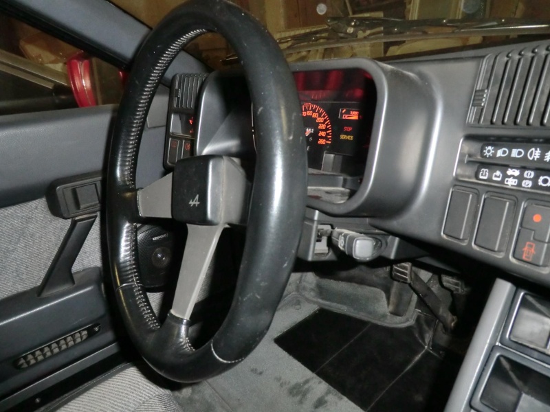

Les miens sont plus fins :

Toutes les GTA avaient les commodos comme la mienne de 1985 (voir photos), il me semble d'origine ... Express, les mêmes que Super 5 ?
En tout cas même s'ils semblent fragiles, je ne trouve pas qu'ils dénotent avec le tableau de bord de la GTA, question de goûts sans doute !
