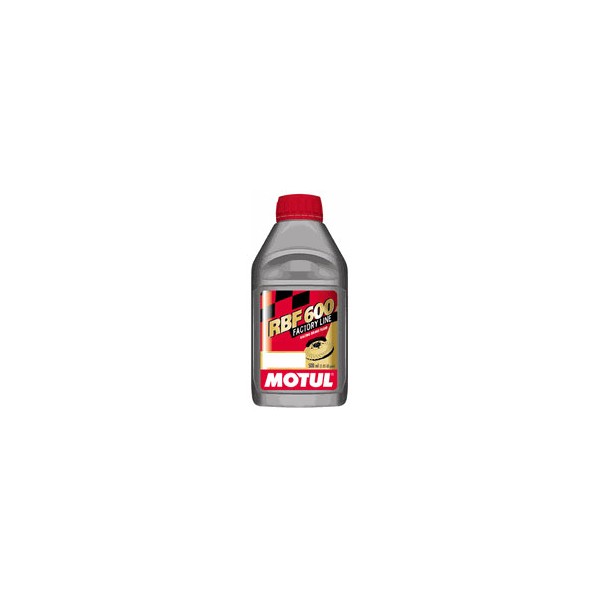

Reçu mes plaquettes de freins ferodoo racing ds2500 , j ' attend aussi mes flexibles de freins type durites aviation. J' aurai un bon mordant sur le freinage avec aussi un bon liquide . Twisted Evil Twisted Evil
Un conseil pour le liquide , souvent on dis du dot5.1 ou motul rbf 600.
