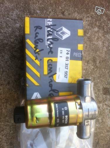

Ma titine fait un peu le yoyo avec son ralenti , tombe très vite à froid et à chaud , juste par moment on dirai qu' elle va tousser .
Mon garagiste dit que la valve de ralenti est fatiguée , peut être démontée et graissée qu' il m' a dit aussi mais cela va t-il duré ds le temps ????
C'est l' une des rares pièces en périphérie moteur que je n' ai pas changé lors de ma resto, est-elle encore dispo ou pas ???? pièce assez chère en plus à mon goût , bref en recherche d' infos.

Pour moi, c'est dispo, tu peux déjà vérifié si elle ne grippe pas en la secouant en rotation, tu doit entendre la vanne taper de butée en butée.

Il annonce combien chez Renault pour la valve ????? Merci à toi Daniel.
Re: Problème de ralenti
dan88 a écrit:Toujours dispo, tarif: 181.52 ttc.
Ok, merçi à toi pour l' info.
0280140501 est disponible aussi chez webdealtoto à 136,24 ttc
