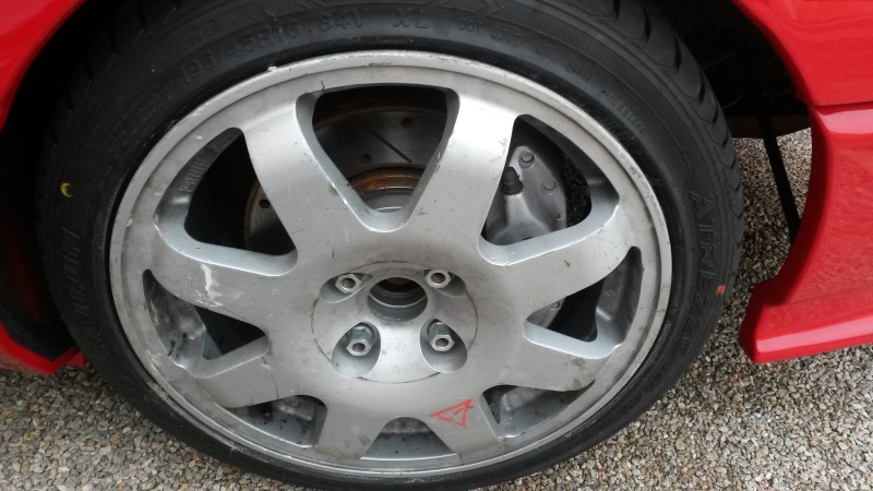

Message  sebgt83 le Jeu 16 Juin 2016 - 19:43
Test de ma nouvelle roue de secours pour les gros freins.....
Jantes groupe A clio Williams.

Alors ça touche ou ça ne touche pas ?
