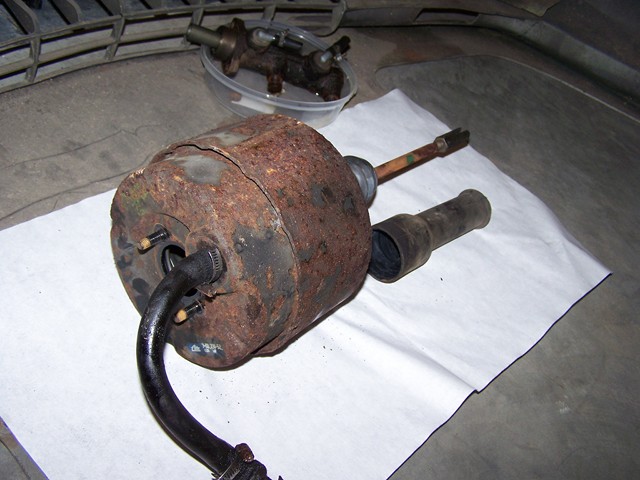

Pour tout vous dire, j'ai fais quelques achats...
a droite, le mastervac d'origine de GTA, a gauche un mastervac de... BMW 2002 turbo Very Happy
exactement celui qui equipe les europacup, a la difference de la longueur de la tige de piston.
pas bien mechant comme probleme.
il s'agit bien de la serie T51, 9" de chez ATE. Je vous donnerai plus d'infos la semaine prochaine.
comme il y en avait deux de dispo, j'ai acheté les deux...
pour le maitre cylindre, j'ai acheté celui là, sur les conseils de Yuri justement Very Happy
environ 140€ chez Oscaro
je vous reparle de tout ça tres bientôt
Very Happy

le maitre cylindre ne monte pas sur le master vac de GTA, montage possible que avec le master vac ci dessus, en 9".
un master vac de plus gros volume te permet d'avoir une plus grosse assistance. le maitre cylindre plus gros te permet plus de puissance de freinage.

malheureusement, oui, le montage d'un maitre cylindre "Europa" n'est pas possible sur master vac d'origine.
voici une copie des echanges avec ATE, le fabricant de ces master vac, comme promis :

Rolling Eyes voila, il n'y a plus rien de dispo concernant les master vac pour europacup... les GTA et les Europacup vont devenir de plus en plus difficile a entretenir...
Reste plus qu'a eplucher les PA sur les différents supports, et avoir un peu de chance. La cible, un master vac de BMW 2002 tii ou 2002 turbo, voir éventuellement celui des 528i E12.
voila, ma contribution pour le master vac d'europacup.
