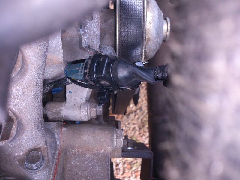

Bonjour à tous, apparemment panne trouvée cheers .
La prise du capteur cliquetis fendue et le fil touchait au support en ferraille, à peine touché et la prise se casse dans mes mains. Petite bidouille pour rentrer et remise en état de tout ça cette semaine.

Message  phb77 le Sam 31 Aoû 2013 - 21:43
Super, félicitations !
Merci pour ce retour d'information ...
La prise semble très proche de la courroie, non ?

Message  Lauples le Sam 31 Aoû 2013 - 22:21
phb77 a écrit:Super, félicitations !
Non il y a de la marge, c'est la photo qui donne cette impression.
