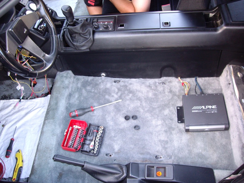

Suite à la pose de mon autoradio écran Alpine, il restait à poser le lecteur cd rom pour le gps, bref une belle partie de plaisir quoique un vrai bordel en fait.Twisted Evil Twisted Evil Twisted Evil Twisted Evil

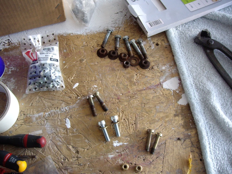

Comme je veux faire les choses bien et passer tous les câbles ds le tunnel, démontage des sièges av et ar obligatoire pour ensuite démonter la console centrale..................Sad Sad Sad Sad
Les vis de fixations des sièges avant étant en dessous et à l'air libre depuis 25 ans, de la rigolade................(je pleure), bref, le siège conducteur, ok, déposé mais le siège passager, 2 vis de tordues, je décide de laisser en place. Les sièges arr, rabattables ds mon cas , 6 vis à enlever dont certaines dépasses à l'extérieur, bien de la rouille forcément et une seule fait chier  bref vive la pince étau.
Je profite pour faire le ménage, bien de la poussière, des miettes ...etc
Place aux premières photos:

Nettoyage en rège, je profite. Cool Cool Cool

Présentation du système et câblage, moi et le frangin (merci à lui) avons gardé les branchements essentiels vu le nombre d'options possible, pas besoin de Bluetooth, quand je roule, je roule avec titine...Very Happy Very Happy Very Happy Very Happy ou de tmc, le trafic en temps réel et le capteur de vitesse, il y a le compteur de la voiture bref du rationnel. Twisted Evil Le reste, tout est ok.
Le capteur de frein à main a été branché sur la masse sinon, il faut s'arrêter pour changer d'adresse sur le gps.
Le rabb de câble sous le siège arrière.Razz , le boitier du lecteur passe tout juste, le dessous du siège étant très bas.Suspect Suspect
Merci au frangin donc, 1ere photo:

Reste le remontage final , je dois commander une paire de vis pour le siège arr côté passager, elles ont pas aimé la pince étau et tous les écrous pour le siège chauffeur seront remplacés en neuf et graissage de partout. Smile Smile

Remontage final des sièges, une bonne partie de la visserie a été remplacé en neuf et graissage en règle pour prochain démontage.
Le lecteur passe tout juste et comme je ne suis pas tout à fait au dernier cran, il y a encore un peu d'espace entre le lecteur et fond du siège. Very Happy Very Happy Very Happy Very Happy ouf, ouf, ouf.
Obligation de vis à tête ronde pour les sièges arrières, dans mon cas à moi, version rabatables.
