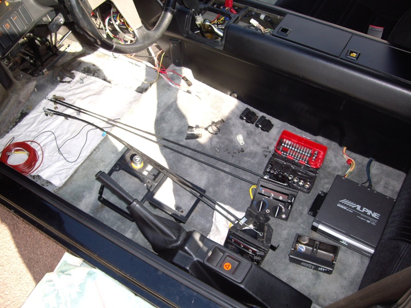

Profitant qu'il y a eu déjà des éléments de démontés, j'en profite pour changer mon boitier de commandes chauffage /clim.
Voir ce post:
http://alpine-gta-europacup.forumperso.com/t728-pose-d-un-lecteur-gps#14173
De la méthode et de la patience pour ne rien casser. Suspect Suspect
Déposer l'entourage levier de vitesse
dépose des boutons lève vitres
dépose du cache console côté chauffeur
repérage qui commande quoi
déclisage des gaines des commandes
avec un tournevis plat, déboiter les mini ressorts des ergots en tournant le tournevis et surtout pas en faisant levier sinon risque de casse sur le gros bloc de chauffage ds le tabbleau de bord et là tu pleurs...Rolling Eyes Rolling Eyes Rolling Eyes Rolling Eyes
dévisser la vis ds la première boite à gants qui tient l'équerre du boitier de commandes et sortir le tout en prenant soins des branchements électriques.
Gros nettoyage à faire, commande de nouvelles vis, je vais profiter aussi pour refixer correctement mon faisceau manos sur celui d'origine bref bien du taff de précision.

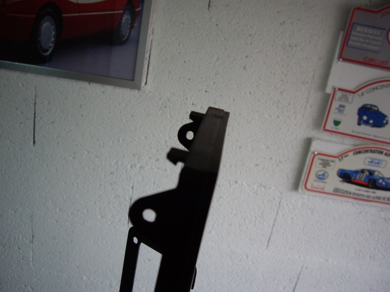

Mon entourage étant récent, extérieur nickel, reste les crochets de fixation pour le bloc, 2 sont pliés, prêt à casser Crying or Very sad Crying or Very sad Crying or Very sad Crying or Very sad , gros défaut sur cette pièce que l'on voit sur beaucoup de gta, le boitier de commandes mal foutu.
J' ai une solution, glisser derrière des cales en plastique et de la colle pour les renforcer, affaire à suivre.

PHIL TIM a écrit:Mon entourage étant récent, extérieur nickel, reste les crochets de fixation pour le bloc, 2 sont pliés, prêt à casser Crying or Very sad Crying or Very sad Crying or Very sad Crying or Very sad , gros défaut sur cette pièce que l'on voit sur beaucoup de gta, le boitier de commandes mal foutu.
Voilà, 2 pièces de plastique en plus et colle pvc ultra forte qui soude le plastique, plus solide maintenant. Very Happy Very Happy
Messages : 8366

si la colle pvc tuyauterie colle avec succès , c est très bien. sinon, je connais autre chose pour coller presque touts les plastiques. bien plus cher mais très efficace.( message priver et ont vous ca par téléphone.)
Messages : 2663
Re: Dépose et repose bloc de commande chauffage/clim
Message  PHIL TIM le Lun 9 Sep 2013 - 0:22
Merci à toi, pour la colle, c'est la colle à pare-chocs en 2 composants chimiques en pistolet mélangeur, j'ai mais je voulais pas péter une cartouche juste pour çà. Cool
Messages : 8366
Message  gégéta le Lun 9 Sep 2013 - 0:43
oui !!!!!c est cela a quoi je pensais... !!!!! quand tu pete une cartouche elle ne périme pas trop vite a mon avis ... 6 mois... 1 an???
car tu la rebouche. c est le cone mélangeur qui est mort.... tu peux a défaut la brasser sur 2 spatules....
avec la marque que j utilise... il faut appliquer un primaire aérosol transparent 5 min avant la colle.

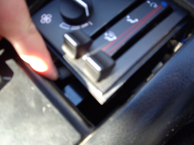

Remontage final du boitier de commande, la vache pour bien refixer le cadre avec mes grosses pattes, tout l'éclairage fonctionne maintenant, le nouveau boitier fait bien propre, l'autre je vais le reconditionner pour garder.
J'ai passé une commande pour 2 boutons de lève-vitres r5 gt turbo en neuf, les occas que j' ai eu pas chers ne tiennent pas bien finalement, des languettes de maintien sont cassées.v:)
Ne pas oublier de bien reviser le support acier ds la boite à gants, pas simple non plus à trouver le trou....Shocked Shocked Shocked Shocked
