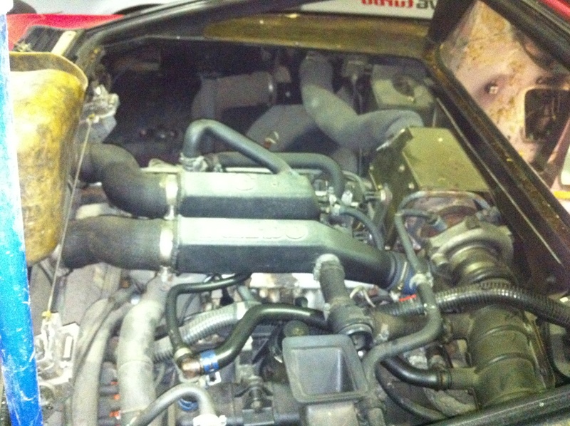

Une idée de l'évolution moteur depuis l'origine en photos en attendant le 3L.
Origine  Very Happy
Version 2,5L 302CV
Version 2,5L 360CV
Et très bientôt 3L ??? Wink Very Happy
