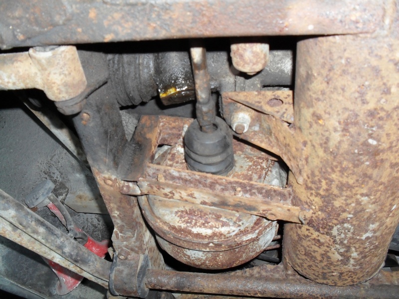

Le dessous de la voiture avec un debut leger de corrosion......

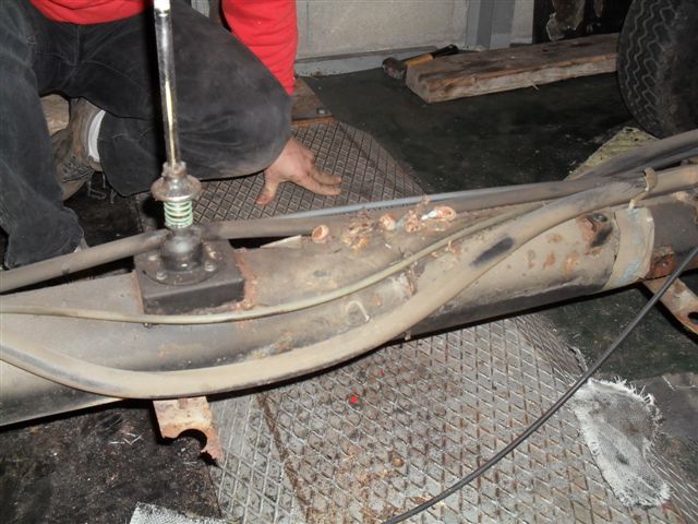

Le demontage pour le futur decoquage:

Retour du chassis a la maison avec beaucoup de boulot sur le chassis poutre ,comme les brancards ca normal,mais perforation des pieds arrieres trains roulants les tetes de sellements arrieres ,tetes d amortisseurs avants,sinon il est tres correcte pour pres de 40 ans.
Place aus photos du chassis avant demontage:
Voila la prochaine fois le demontage des équipements du chassis et heureusement que j avais prevu une fosse car on peut s assoir sur le bord pour travailler.

Les photos montrent que les chapelles et certaines autres sections du châssis sont quand même bien attaquées.
Voilà qui va faire un très beau chantier, bravo !
