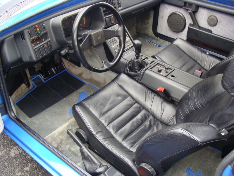

ensuite changement de mon intérieure par un cuir + 4 tapis de sol avec marquage alpine

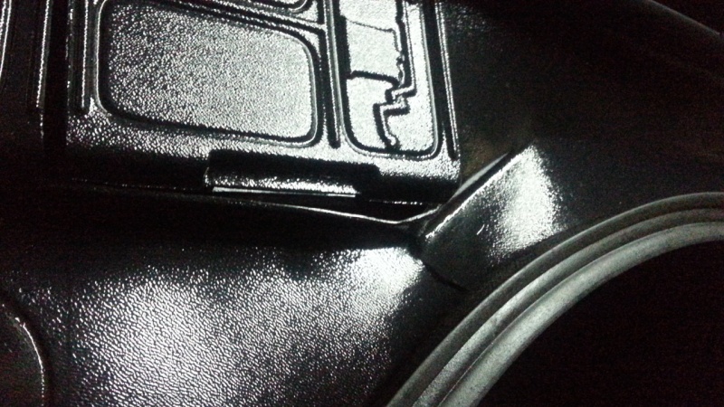

Message  pat 02 le Mar 7 Jan 2014 - 0:56
j'ai enfin trouver mon cache batterie , bon il est casser a 2 endroit mais dans l’ensemble c'est mieux de de rien avoir comme avant  Rolling Eyes
pièce d'origine
Messages : 1257
Re: petite resto de ma gta
Message  Fab28 le Mar 7 Jan 2014 - 1:07
C tous jolie ca , tu repeint ou tu a un produit miracle?  Shocked
Messages : 680
Message  pat 02 le Mar 7 Jan 2014 - 1:24
c'est de la bombe a plastique que mon bof ma donner , il a sa a son boulot et je sais pas la marque car rien marquer dessus
et il peut plus en avoir  Sad
