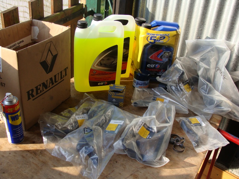

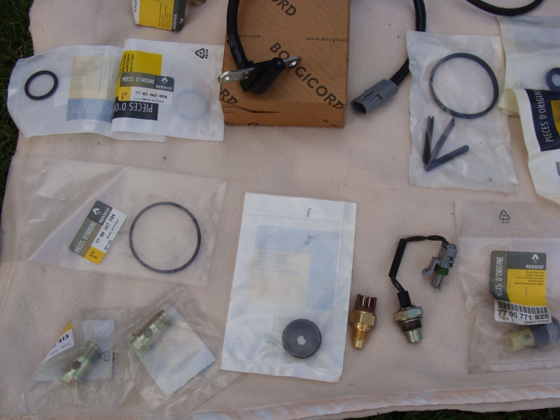

bon j'ai comander mon embrayage et mon capteur pmh chez mister auto geek
et j'ai comander aussi chez renault
2 joint 7701028211
un écran thermique 6001004969
une vis creuse 7700266413
et mon joint en V qui est arriver Wink
donc encore tout ca a rajouter a cette liste
alternateur etat neuf
démarreur neuf
pompe a eau neuf
cardans neuf
tête et doit neuf
bougie neuf
support moteur neuf
toute les durits d'essence
sonde lamda neuf
phare av neuf
le reste chez renault
goupille 7703067023 x2
goupille 7703067135 x2
joint 7700859692
joint 6001040296
joint 7700260074
joint 9614194980
joint 6001040295
joint 7700855159
joint 7700855262
joint 7703087136 x2
joint 7910009516
joint 7700267481
rondelle 7700776760 x2
bague 7700692252 x4
roulement 7703090115
capteur 7700739794
joint 7703065054 x2
joint 9605505980
sonde 7700786467
joint 7700267544
joint 7703062016 x4
joint 6001040294
joint 6001040293
sonde 7700727105
indicateur N 7700267015
manocontact 7700771828
radiateur 7701032225
joint radia 7701030363
2 joint 7701028211

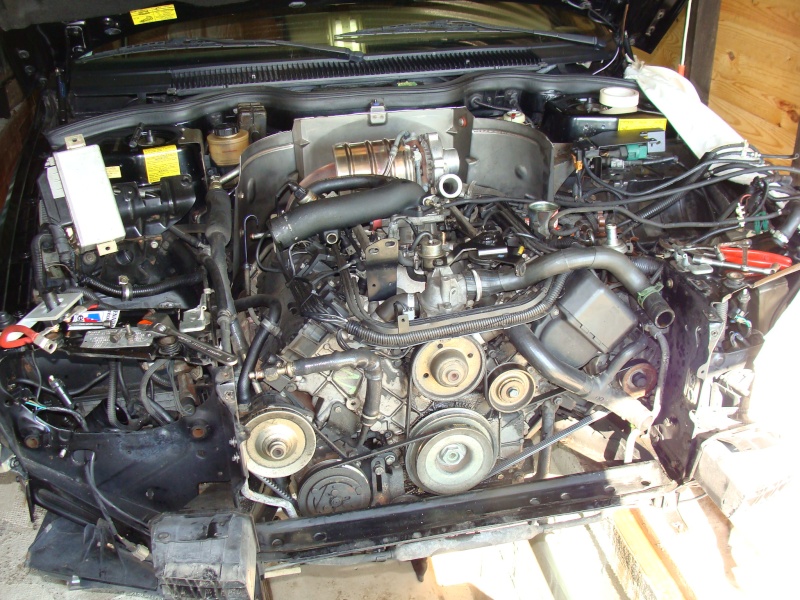

aller c'est parti

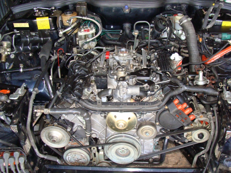

déjà vidange du moteur de la boite et du LDR (pas de photo )
ensuite calage c'est limite pour un coter mais pas de souci
une peut gras

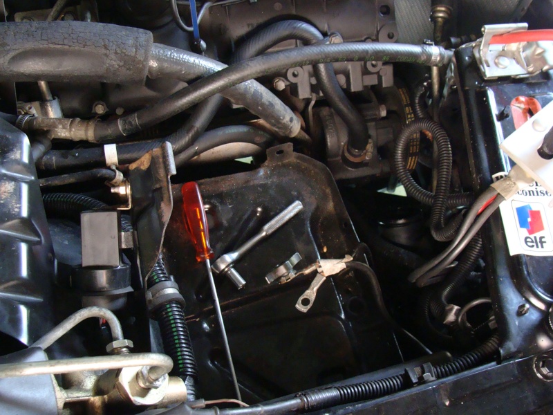

le par choc enlever
encore un peut de démontage et pour se matin déjà bien travailler
et une petite du dessous avec un peut de truc enlever
aller la suite
démonter la rotule direction et celle du triangle supérieur pour déboîter le cardan
cardan enlever et on vois encore le joint au font dans un triste état
c'est gras déjà le cardan il commençais a fuir huile enfin la graisse et surement les joints fatigué
aller on continu le démontage
aller au remonte au dessus
turbo enlever
on enlève tout le faisceau
après l’alternateur et les courroies
ensuite on enlève la pompe de DA et on la place sur le coter ca évite de toucher a la direction variable qui marche bien
bloc a injection enlever et de-graffer tout le faisceau qui longe le moteur
et voila ou j'en suis pour se soir reste plus grand chose pour sortir moteur boite
demain je travaille en journée donc c'est mort on verra ca vendredi
et une parti des pièces démonter

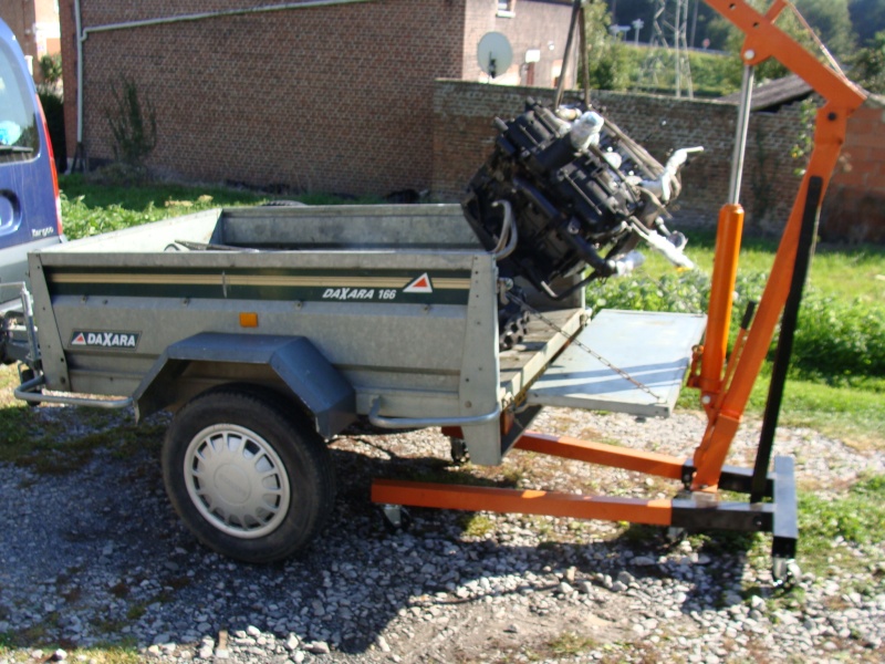

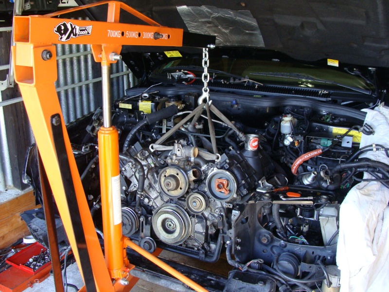

on fait de la place et on prépare la chèvre

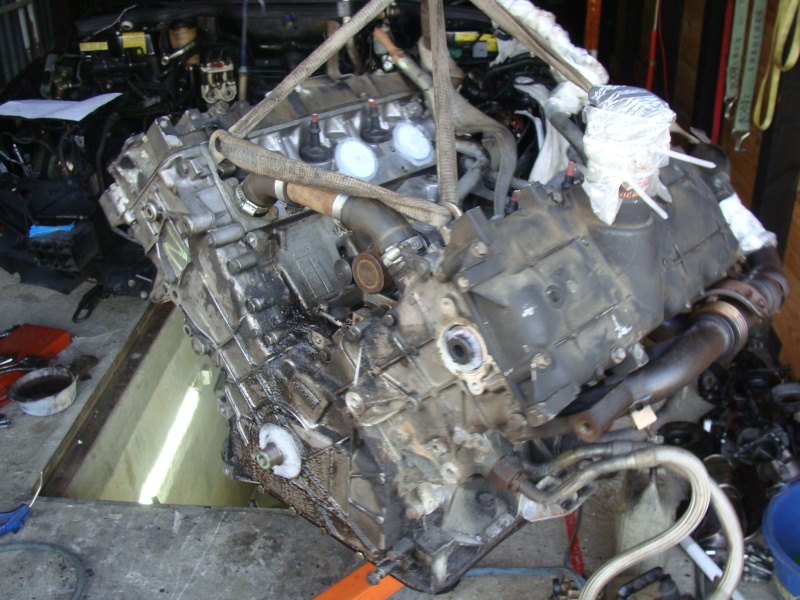

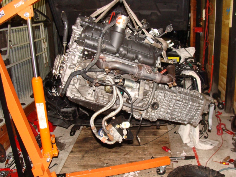

aller c'est parti on lève
et voila le gros bébé sort

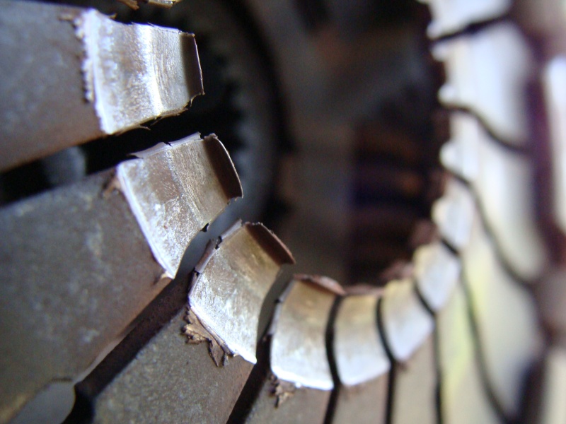

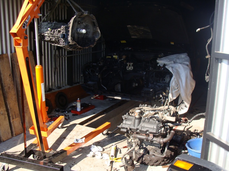

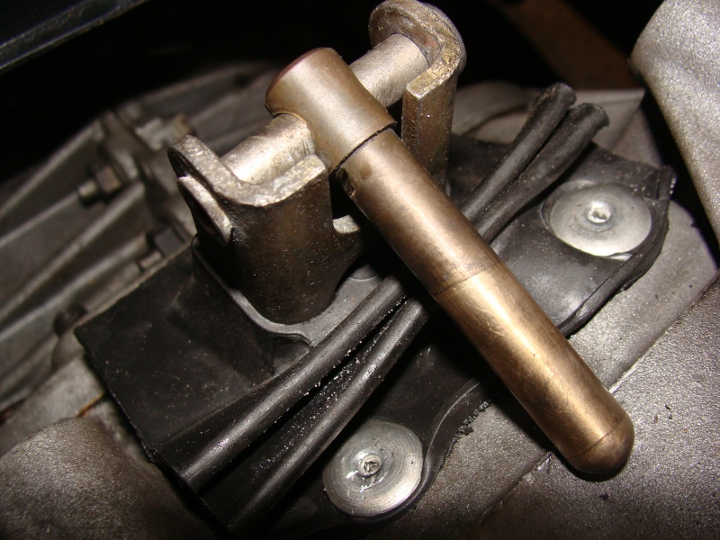

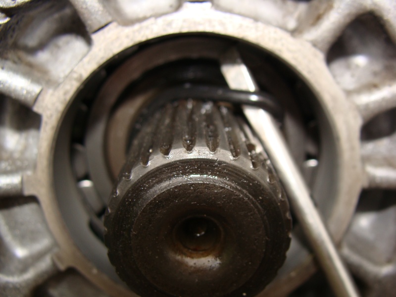

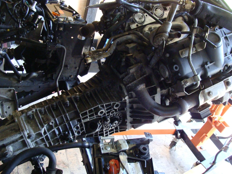

démontage de la boite pour voir l’état de l’embrayage et la j'ai eu peut peut de mal a la sortir la buté était coincé dans le mécanisme
j’enlève la buté et la il était vraiment temps
sinon le disque a l'aire encore potable

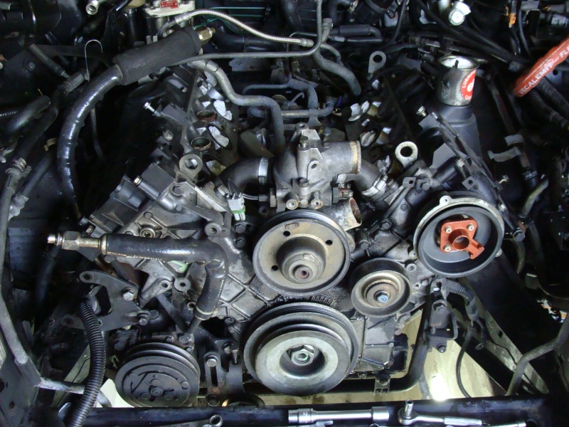

embrayage et volant moteur enlever un peut gras la dessous

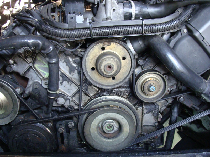

poulie vilebrequin enlever et la c'est bien mort le joint
ensuite on enlève la pompe a eau , compresseur de clim , galet , tôle échappement , enfin plein de truc
et voila on j'en suis pour se soir
et voila on range et on ferme pour se soir
bon on place la boite a hauteur et on bouche tout les trous mine de rien ca prend du temps car il faut chercher se qu'on va mettre

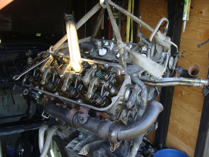

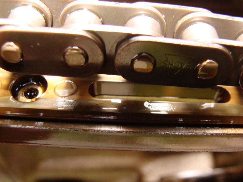

ensuite démontage des caches culbu et je remonte les vieux pour le lavage moteur car les mien sont nickel repeint et je veut pas foutre la peinture en l'air avec du dégraissant
réglage culbu le pied a hauteur d'homme sans que rien gène j'ai du remettre la poulie de vilebrequin pour faire tournée le moteur

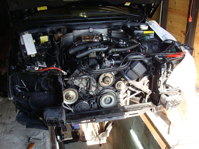

bon aujourd huit nettoyage du compartiment moteur
j'ai fait tout au pinceau et essence , j'ai fait du mieux que je pouvait
car pas possible de le faire au karcher la ou elle se trouve
sinon photo des deux coter qui souffre avec la chaleur mais franchement je ma tendais a pire
sinon le reste nettoyer aussi je vous fait voir qu'un coter car l'autre est pareille

au tour du moteur

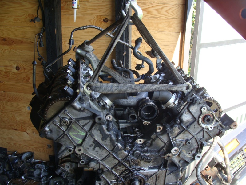

une fois sur place on vien avec la chèvre on lève le moteur incliner comme ca pour que l'eau coule par le trou a l’arrière ( pas oublier d'enlever le bouchon )
ensuite comme la boite on arrose de dégraissant et karcher opération répéter plusieurs fois aussi
et voila

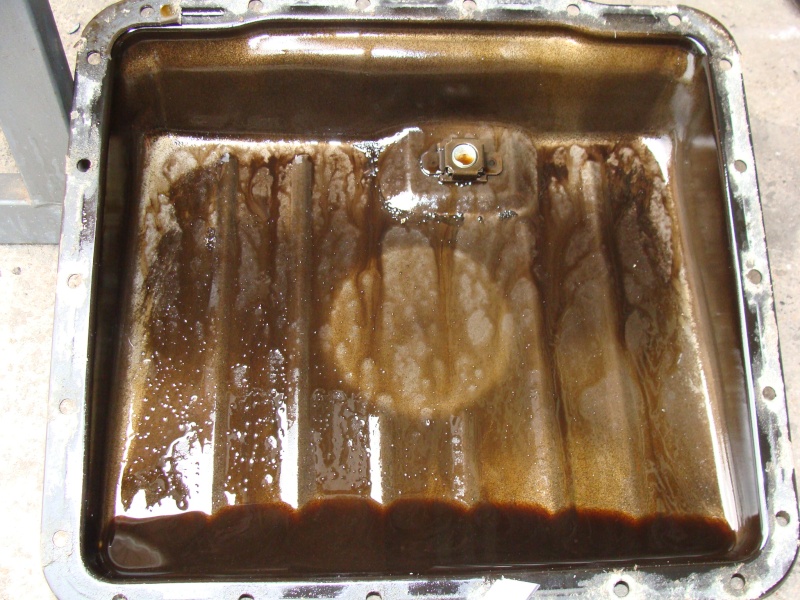

nettoyage de piece
ensuite nettoyage du compresseur de clim
aller on continu encore tout ca de nettoyer

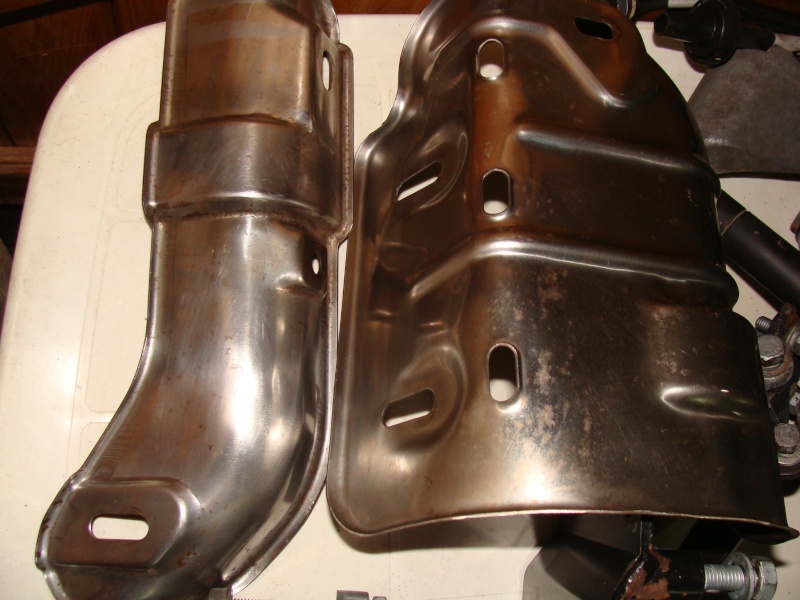

puis j'ai fait briller les 2 tôle de protection ( demain je vais faire un soudure d'une patte de fixation qui tienne une des tôle sur l’échappement

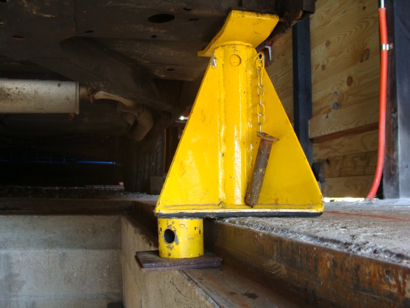

ensuite remis la baccara sur la fosse et sur chandelle , j'ai passer un temps avec ca
ensuite remontage des durits et voila nickel

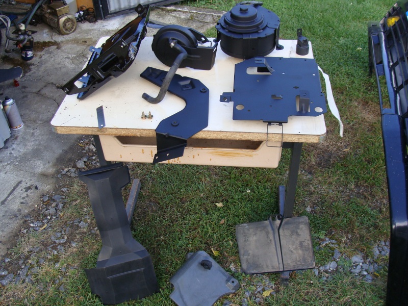

et pour finir la journée nettoyage de pièce ( je vais la remonter en gant blanc )
cette après midi encore un peut de boulot qui est très long a faire
déjà soudure de ma patte que était cassé
présentation de la patte et voila plus qu'a soudé
et voila

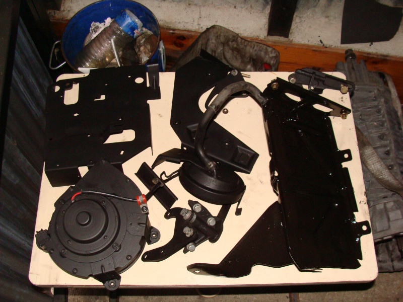

puis nettoyage brossage et anti rouille sur les partis qui commençaient a avoir un peur de rouille mais rien de méchant
bon voila déjà plus propre
il y a que le support batterie que j'ai mis en plus une peinture anti rouille sinon le reste est peint avec une peinture en bombe a 800°
et pour finir j'ai peint encore des bricole pour faire beau au montage

bon comme promis voici toute les pièces qui vont être remonter sur ma baccara turbo :jadoor:
et les 2 cardan que j'ai oublier de mettre pour la photo
les phares
pour résumé j'ai acheter chez renault toute ma liste pour 394 euros
chez mister auto pour 200 euros
mais si on prend le prix neuf de c'est pièce la que j'avait en stock il y en a pour 1880 euros tout compris avec les pièces que je viens d'acheter

ensuite démontage du carter de chaîne
pour moi les pignon on rien après il faut un oeil d’espére alain tu est la
et les patins de chaîne sur les 2 prv que j'ai démonter les mien son nickel a coter vraiment a peine usé même moi j'ai du mal a y croire
apres je dit pas qui son neuf mais en très belle état

démontage du carter huile pour changer le joint ( la galère pour enlever le vieux joint coller a mort )
nettoyer et ensuite remonter

ensuite on trouve un tube du bon diamètre pour mettre les joint neuf
voila 4.5 cm coter droit
et 8 cm coter gauche
changement de se joint

voila prêt a être remis sur le moteur
aller on présente et on emboîte
et voila
les phares
et voila

montage de la pompe a eau + galet + poulie vilebrequin + doit et support
montage des amortisseur et des tôle échappement
pareille amortisseur et tôle
montage de la tôle de protection volant moteur
bon il est bon pour retourner d'ou il viens
bon aller on prépare

aller c'est parti pour la remise en place
puis il c'est mis a pleuvoir donc j'ai fermer la porte de mon garage et allumé un halogène et la le moteur il brille avec l'halogène
voila il est en place

et pour finir montage du turbo mais encore beaucoup de boulot mine de rien :(fume): et demain le pêche donc :(siffle):
voici la fin de cette aventure
montage du par choc + support calculateur + support batterie + fil de bougie + tubulure + radiateur + les phares
plus qu'a mettre le ldr et on peut tester un démarrage
voila démarrage nickel , purge sans problème avec déclenchement des ventilos
