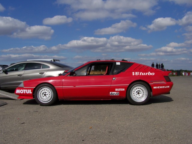

Salut Philippe,
C'est n'est pas facile choissir quels pneus/jantes.
Pourquoi n'ont-ils pas construit des GTA avec des jantes en 16pouces à Dieppe en 1985 ? Evil or Very Mad
Je pense qu'il y a quatre possibilités. Je vous les montre avec quelques photos…
1. Vous restez en 15 pouces , jantes d’origine, et vous achetez des Michelin MXW 255/45 R15. C’était comme ça d’origine, mais les pneus sont chers…
Exemple: EC 20059 avec les jantes et pneus d’origine.
2. Vous restez en 15 pouces, jantes d’origine, et vous achetez des pneus en largeur 225 (comme les pneus Toyo sur le lien de Phil Tim). Bien sur les pneus 225 sont un peu étroites, et la voiture est plus ‘vive’ à l’arrière, mais ça va.
Exemple: EC 20060 équipé avec les jantes Gotti d’origine et pneus 225 Michelin Pilot. Nous avons roulé avec cette voiture et ça ne donne pas de problèmes avec les pneus 225.
3. Vous passez en 16 pouces, mais avec les jantes d’origine. Gotti fait des voiles avec un diamètre intérieur pour les jantes Gotti EC et diamètre extérieur en 16 pouces. Comme ça vous avez les jantes d’origine, mais arrière en 16 pouces.
Exemple: EC 20016 de Jean-Claude: jantes Gotti avec des voiles en 16 pouces à l’arrière. Aussi EC 20014 ‘Cayon’ a des jantes Gotti et des voiles en 16 pouces à l’arrière ; vois dans mille Miles N°49.
4. Vous passez en 16 pouces, avec des jantes A610. Les jantes A610 vont bien sur une GTA. Mais, à mon gout, les jantes Gotti sont plus belles…
Exemple: EC 20039 à LM Story 2011 avec des jantes A610.
