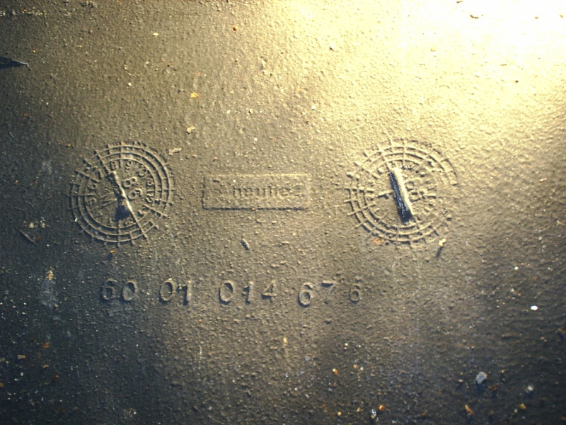

Message  ludo33 le Mar 24 Déc 2013 - 20:13
J'ai déposer le siège passager et voila les photos :
Sous le siège lui-même :
Une étiquette avec l'inscription 14 89 !!
Sous le tapis :
Et voici quelques photos du bas de caisse passager !!!!  Crying or Very sad Crying or Very sad :
Et une photos de dessous berceau avant  Crying or Very sad :
Voila les quelques demi-surprises !!!!
Je suis ouvert à tous les conseils !!!
Dan88 tu peux venir à mon aide par tes conseils avisés !!
Messages : 2422

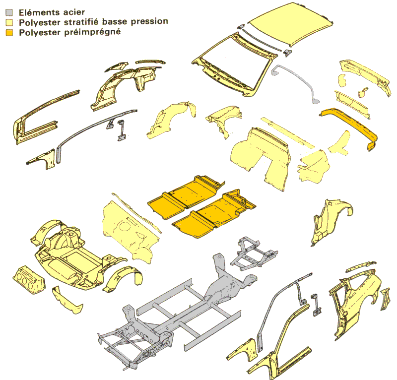

Message  PHIL TIM le Mar 24 Déc 2013 - 20:46
Quelques techniques.
Messages : 8312

Re: Restauration de ma GTA
Message  megaLpinE le Mar 24 Déc 2013 - 20:51
Sympa ce schéma de montage.
Je pense effectivement que cette restauration, ça va être du lourd et qu'il va falloir de la patience, compétence, passion c'est vrai mais aussi de la monnaie le nerf de la guerre.
C'est un peu pour cela que je prend du temps pour choisir ma future Alpine, je ne l'aurais pas pour noël  Sad  j'espère bien pour celui de 2014  Very Happy
