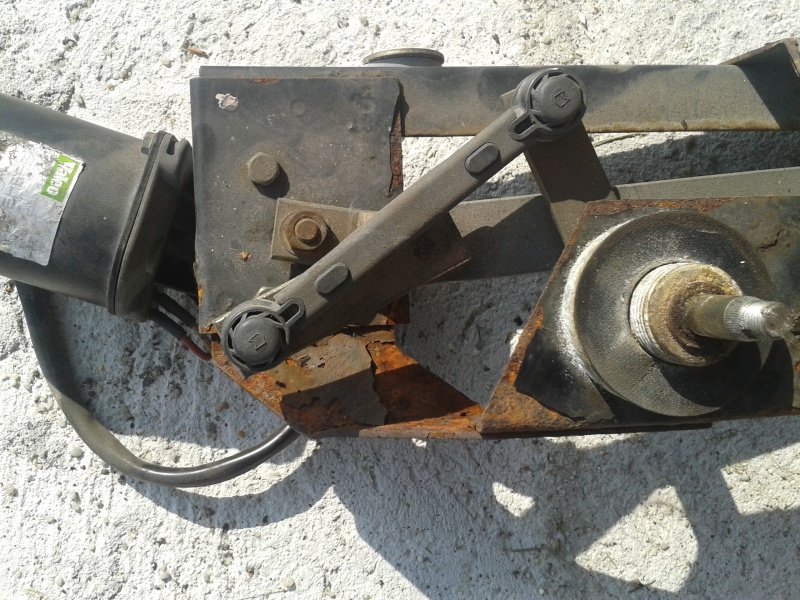

Message  ludo33 le Sam 29 Mar 2014 - 18:07
j'ai commencé le démontage de ma GTA,
Le système d'essuie-glace :
Un peu de rouille, mais après un bon sablage suivie d'un traitement anti-rouille et peinture époxy  et tout ça sera un lointain souvenir !!!

Message  PHIL TIM le Lun 21 Avr 2014 - 15:47
Hello Ludo, tu n'aurais pas des photos plus précises du moteur, merci d'avance quand tu as 5 minutes.  Smile  Smile
Je ne me suis jamais penché dessus encore mais je crois qu' il commence à donner des signes de faiblesse. Un lien intéressant, à voir si on peut adapter.
http://www.mister-auto.com/moteur-d-essuie-glace/valeo-579065_g295_a021579065.html
