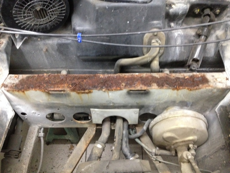

Message  tournevisgt le Ven 13 Déc 2013 - 2:28
Je ne m'attendai pas vraiment a sa Shocked  Shocked , mais il y a du boulot une parti restauration et modif quand même conséquente:
  - redresser le radiateur d'environ 15°
  - montage de ventilos extra plat
  - déplacer le le faisceau électrique (ventilo, témoin de frein, pomp a essence)
  - déplacer la canalisation de frein
  - crée une canalisation pour l'évacuation de l'air chaud du radiateur
et beaucoup de finitions et encore des finitions  Laughing
quelque photos de la petit surprise (je m'en doutai un peu) photo  Rolling Eyes
 une petit idée de sa pose
la suite prochainement  hello

Message  Patrick7888 le Ven 13 Déc 2013 - 21:09
Ouah ... effectivement il y a un peu de restauration. Voilà un chantier qui démarre pour quelle heure  Surprised Surprised
Messages : 1492
Re: Modifications et améliorations de mon Alpine GTA V6 turbo
Message  phb77 le Ven 13 Déc 2013 - 22:11
Salut Franck,
Merci pour ces photos.
C'est une mauvaise surprise, c'est tout de même impressionnant le ravage du temps et de l'humidité, à cet endroit là Embarassed  ...
Bon courage pour la suite, Philippe.
