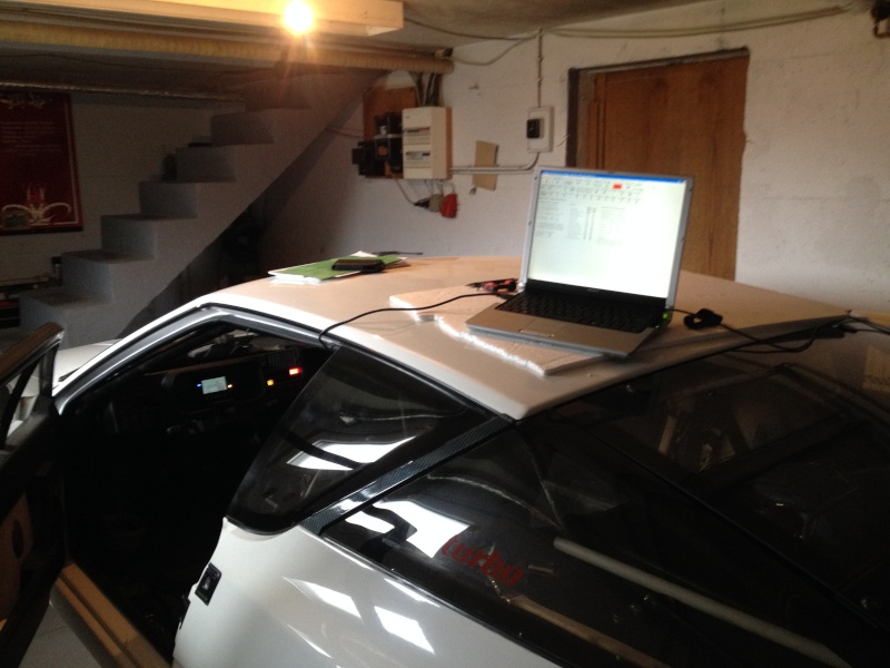

Quelque news
Après le remplacement de 2 relais merdique,
J’ai tourné la clé et après quelque minutes, et réglage des temps d’ouverture a froid le moteur commence à donner des signes de vie, 2 a 3 minutes plus tard il ronronne enfin quel bonheur de l’entendre tourner a nouveau depuis le mois de novembre dernier  bounce  bounce  cheers  cheers  cheers
Les premières impressions il ma l’aire plus nerveux, réactif  cheers
Maintenant reste plus cas changer la sonde de pression d’huile et T° huile, finir l’arceau peinture et remontage de l’intérieur  puis direction le banc pour la vérité
quelque toff
Bientot la suite Wink Wink

Message  hellas le Mar 8 Mar 2016 - 2:53
Salut Franck Very Happy
Je vois que ça avance à grands pas, la nouvelle version de ta GTA se précise. Je pense que ça devrait bien rouler Wink
la mécanique a craqué, c'est toujours un moment sympa ça. Tu vas attaquer les tables, et la il y a de quoi s'amuser. Fais une petite vidéo du passage banc, c'est un bon moment.
Dommage que E-race ne prenne pas en charge les volant moteur des GTA. C'est français en plus. Je vais leur tel par curiosité quand même. Wink
Allez courage, le résultat est proche.
et bon Anniversaire avec un peu de retard !! Wink
