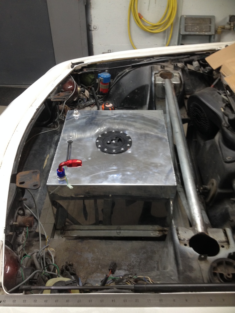

Des News
Mise en place de 2 platines sur la poutre central pour une fixation de 2 tubes en partant de la chapel d'amortisseur pour arriver sur le haut de la poutre central
mise en place des tube
puis la pose du réservoir qui va me fair perdre la tête, d'abord les sorties de carburant placé vers l'avent (ver le radiateur) mais manque de place après la pose des raccords pour les durite d'essence, j'ai dus retourner le réservoir avec les soties vers la traverse donc il a fallut perser la traverse afin de laisser passer les raccord pour les durite d'essence et ensuite crée le support pour le réservoir  Exclamation Exclamation
et enfin la pose d'un dernier tube sous le réservoire au niveau des fixations des tirants puisque j'ais dus couper c'elle qui se trouvait audessus et qui servait de fixation pour la durite de frein, radiateur et faisseau électrique !
voila la suite dimanche prochain  Laughing Laughing
Messages : 628

Message  ludo33 le Lun 20 Jan 2014 - 1:17
Très beau travail !!!
Je suis impatient d'être dimanche prochain !!!
Alors pas de retard sinon ......  lol!

Re: Modifications et améliorations de mon Alpine GTA V6 turbo
Message  tournevisgt le Lun 20 Jan 2014 - 1:36
PHIL TIM a écrit:Après gros nettoyage, belle peinture, profites pour refaire et isoler tous tes faisceaux, des phares par exemple, bravo à toi.  Very Happy
Trop transformée à mon goût mais du super boulot.  Very Happy
Comme tu la marquer tout cela sera fait même de joli cache pour derière les phares ainsi que sur les côté du réservoir.
tous cela est réalisé pour sortir le max de potentiel de mon auto et pour qu'elle souffre le moin possible car je participe a pas mal de rally de régularité ainsi que toute sort de balade club et démonstration en côte et peu être même des sorties circuit .
Messages : 628
Message  tournevisgt le Dim 26 Jan 2014 - 18:07
pat 02 a écrit:la c'est renforcer de chez renforcer  Twisted Evil
mais elle va prendre quelque kilos avec tout ca  Question
sinon vivement la suite pour voir le résulta fini  Wink
Salut pat 02
Pour se qui est du poid elle n'a rien prid au contraire je gagne 1.5 kilo avec tous se j'ai viré !  Laughing
J'ai un peu tous pesé au démontage et au remontage histoire de voir !
Messages : 628
