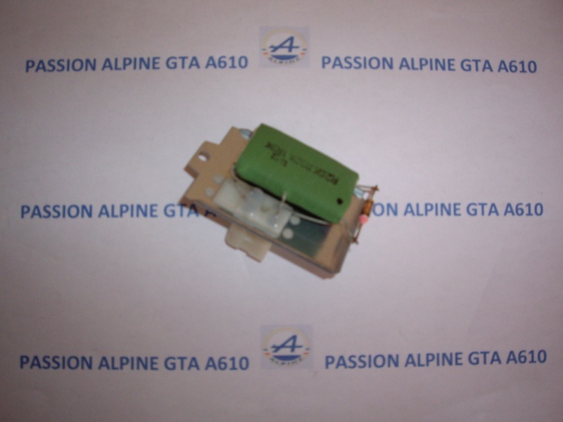

samedi je sort la gta et en roulant je tourne le bouton de la ventilation et je m’aperçoit qui a plus que la vitesse 3 qui marche donc la plus forte
alors que depuis que j'ai ma gta les 3 vitesse on toujours bien fonctionner
donc je m'adresse aux personnes qui son bon la dessus car moi en électricité c'est pas ma tasse de thé
merci d avance
merci d avance
Re: ventillateur habitacle
pat 02 a écrit:samedi je sort la gta et en roulant je tourne le bouton de la ventilation et je m’aperçoit qui a plus que la vitesse 3 qui marche donc la plus forte
merci d avance
personne peut me dire quoi
ok phil car quand je tourne le bouton de ventilation il y a aussi comme un relais qui claque sous le volant donc je pensais a se relais
et cette résistance thermique se trouve a quel endroit en gros
Salut Pat,
Hervé nous avait partagé son expérience en photos, ici :
https://alpine-gta-europacup.forumperso.com/t356-resistance-ventilation-habitacle-alpine-gta-ou-comment-mettre-le-doigt-dans-l-engrenage
Bon courage, à bientôt, Philippe.
Bonsoir.
La mienne souffrait exactement des mêmes symptômes jusqu' a ce que je règle le problème ce week- end.
C' est effectivement un pb lié au bloc de résistances, plus particulièrement au fusible.
Pour obtenir les petites vitesses, il faut faire baisser la tension d' alimentation du ventilo.
Pour cela, on fait passer le courant à travers des résistances de différente résistance justement. loi d' ohm...
Bref pour faire court, ces résistances se dégagent une forte chaleur. Pour protéger le circuit ( en plus du fusible d' origine qui protège des court circuits ou sur- intensités) on place ce genre de fusible dit "thermique" dont le cœur va fondre à une certaine température et ouvrir le circuit .
En règle générale les résistances ne claquent pas, c' est le fusible qui a joué son rôle "d' interrupteur de sécurité".
Vous pouvez le tester, le courant ne passe plus à travers.
Il suffit de le remplacer, sans le souder (risque de le faire monter en t° et ainsi de le claquer).
Il existe différents seuils de fusion, j' ai pris un 220 °, et de le placer le plus loin possible des résistances (pour le dégagement de chaleur).
Tout est remonté et j' ai retrouvé mes vitesses intermédiaires.
Il n' empêche qu' il faut essayer de trouver la cause de cette surchauffe, sous peine de voir réapparaitre le problème.
Par ailleurs je n' ai rien trouvé d' anormal dans le montage de ma ventil si ce n' est que ce bloc de résistances avait déja été remplacé par le passé (un seul trou de fixation) par un modèle surement adaptable, avec un fusible un peu faiblard du fait que la ventil tourne à vitesse réduite constamment dans nos chères GTA.
J' espère vous avoir aidés...

merci c'est bon a savoir tout ca
sinon ou trouver cette petite résistance seul comme tu a fait olivier

J' ai acheté le fusible sur le site CONRAD.
ça doit valoir 1 euro...
C' est vrai que la grande vitesse ne passe pas par ce bloc de résistance.
On n' a pas besoin de réduire la tension puisqu' en vitesse max, on sort direct en 12 v.
C' est un boitier origine VW, mais est ce que le fusible d' origine est assez "costaud" pour résister à un fonctionnement intense en petite vitesse?
(fonctionnement constant dès que le contact est mis...)
C' est la question que je me pose.

super olivier! merci
a noté qu il existais une info chez renault pour supprimer la ventilation permanente; , suite a des plaintes de clients qui n aimait pas ca
