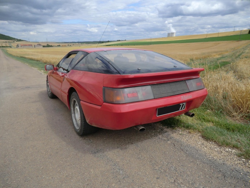

Ce jour grande balade de 200 kilomètres, la plupart effectués avec mon Ami Yannick !
Merci à toi de m'avoir gentiment accueilli et d'avoir partagé ta journée avec moi, m'avoir fait rencontrer des Passionnés Alpine vraiment super (Michel, sa femme et Gaby) et offert un repas bien sympa !
Voilà pour les mots, voici 3 photos, une prise en allant chez Yannick :
Une prise sur place à Ossey, petit clin d’œil à l'organisateur de la fameuse manifestation du même nom :
Enfin, une prise pendant le retour :
Encore merci mon Yannick, quelle journée bien sympa, le soleil fut aussi de la partie , Philippe.
