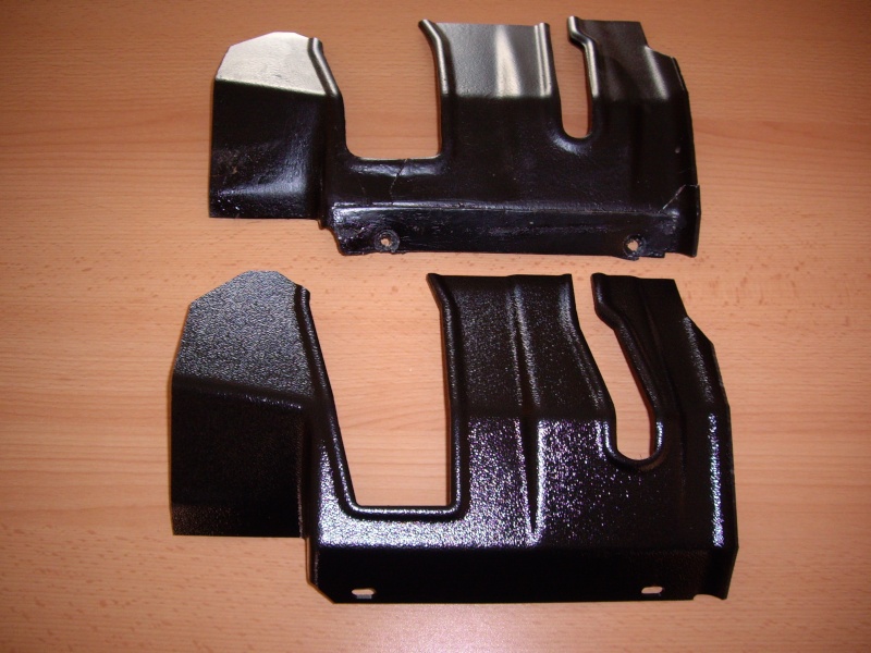

Re: Petites bricoles sur Alpine GTA
Petite bricole aujourd'hui, mon cache pédalier après 4 ans de service avec une réparation maison a lâché de nouveau, les renforts mis de chaque côté se décollent bref.....
Il me restait un cache pédalier modèle a610, un peu différent de celui de la gta ( voir photo ), c' est la partie côté accélérateur qui est différente.
L'encoche de l'accélérateur est plus à droite sur le modèle a610 et l'encoche pédales freins et embrayage un peu plus large, après un essai à blanc, la solution est assez simple, il faut percer 2 nouveaux trous du côté droit des anciens. Et mise en place parfaite, rien ne gêne, parfait.
