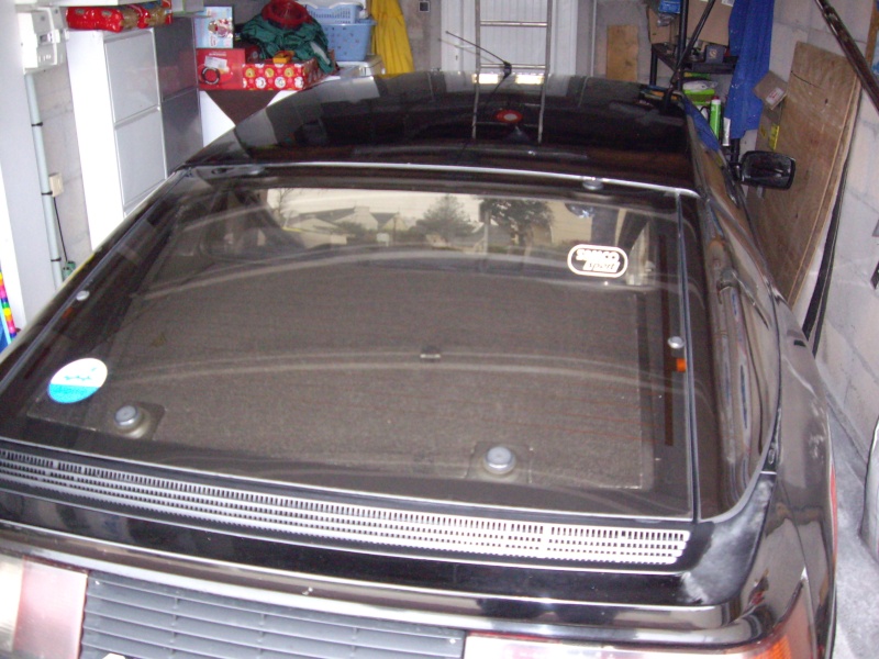

Comme beaucoup de gta que je croise , la moquette arrière est cuite , surtout sur le capot moteur , bref depuis le temps que je voulais attaquer çà , bin voilà.

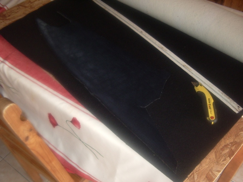

Moquette achetée chez saint maclou qui se rapproche en tout point de celle d' origine de couleur noire.
Je ne fais pas de collage pour le moment , juste passé un peu de temps dessus après un bon roulage ce matin .
Je vais retrouver la ref de la moquette pour vous les amis.
J' ai attaqué par un extérieur , le collage sera prévu avec une bombe colle néoprène , lame neuve et je me sers de l' ancien comme gabarit.

Le rendu est parfait pour moi , comparaison avec l' ancienne du capot , çà fini très bien.

De mémoire , achat de la moquette et la colle , ds les 50 euros pour 250 euros chez ce professionnel qui ont bonne réputation sinon et font de la qualité.

La suite , tous les extèrieurs sont faits , les morceaux collés à la néoprène mais j' avais pris en gel , compliqué d' en mettre partout surtout au niveau des pointes.
Bref , la moquette est bien en place , les ajustements sont faits , colle mise , manque un peu ds les coins mais pas vraimment acessible mais on vois rien.
La plage arrière , je me réserve la semaine prochaine avec mon père et une néoprène liquide car en gel , pas top à étaler , scellier c ' est un métier.
La moquette s' enlève bien en plus , il y a un grillage en dessous , çà je le laisse , le plus dur je pense sera d ' ajuster tout çà , à suivre donc et place aux photos.

Suite et fin ,un peu hard mais çà c 'est bien passé , avec papa pour le début , la vieille moquette dehors , protection des côtés , mise en colle sur les 2 faces.
Et hop , on assemble les 2 , pas le droit à l ' erreur , une fois posé , c 'est fini , on ne peut plus décoller puis découpe du rab , doucement avec des spatules pour être droit.
La moquette sait bien mise en place , 2 ou 3 petits plis sur les hauteurs mais la colle doit sécher et çà tire donc à la longue .
Le résultat pour moi est très bon , restera après séchage , retravailler les bords à quelques endroits , éliminer l' épaisseur blanche de la moquette et quelques traces à effacer au marqueur noir.
Bref , de la méthode , de la méthode.
