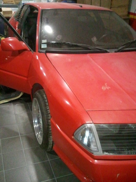

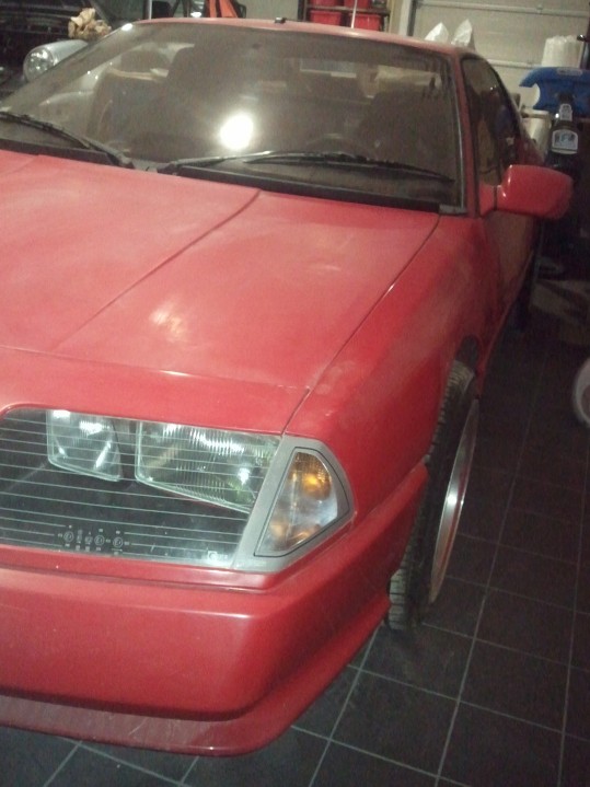

L'histoire commence lorsque j'ai décidé de conserver l'Alpine de mon Père après son décès. elle était entièrement d'origine, et mon fils, lorsqu'il la voyait, l'appelais la Ferrari de Papy. J'ai décidé de la conserver, et de la faire rouler pour partager avec mon fils. Mais voila, une GTA d'origine, c'est un peu "mollasson"... Alors, avec l'aide de mon petit gars, on a décidé d'améliorer tout ça... Et ça a commencé comme cela...
au début la voila. Enfin sur ces photos, on avait déjà mis les jantes de LeMans "pour voir"...

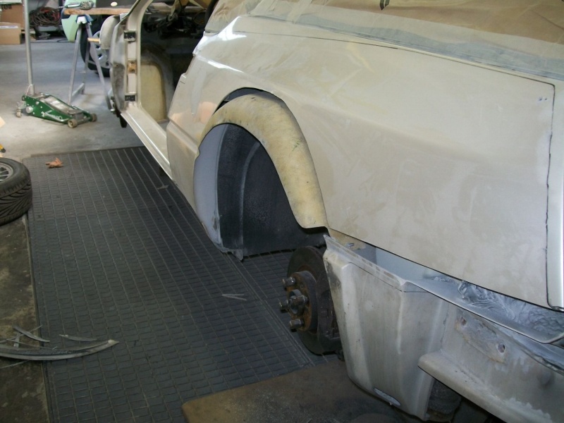

Ton kit lemans, de quelle origine ??? Attention au masque avant, à la déformation au dessus, faut une bonne épaisseur.

Excellente idée et attention aux petits détails, comme la préparation des ailes arrières à recevoir les nouvelles plus élargies. Quelques modèles présentent un petit défaut d'ajustage à ce niveau.

@ Philtim le kit est de bonne facture, il ne devrait pas trop poser de problèmes.

Cette gta avais déjà été repeinte je pense, c'est la couleur d'origine ??? Tu vas mettre quoi comme couleur ???? Une lemans nacrée, pas encore vue.

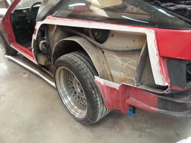

bon courage , très jolie travail d'ajustement des pièces .

Je pensais que les ailes arrières de "Le mans" étaient collées sur les ailes d'origines ???
réponse à Ludo 33
A mon bolide noir, j'ai fait en gardant les ailes arrières, ainsi les pressions réparties dans la coque reste identique, comme à l'origine et le circuit de l'air à l'intérieur reste aussi inchangé. Le passage de roue est collé contre les deux ailes. Il a fallu découper le retour de l'aile.

Les deux méthodes se valent pour le montage des ailes arrière !!!!D'Johm a écrit:Il faut pas monter sur les chevaux! J'ai seulement donné une info à Ludo33, sans engagement et à but constructif; sans (oh loin de là) critiquer la manière de cette présente démonstration, qui est très intéressante. Bon ben je vais me taire
Ma question était plus par rapport au Le mans d'origine, j'avais cru comprendre que l'usine monter les ailes Le mans par collage.

Voila comment elles étaient montées à l'usine, juste une découpe de l'aile et pose d'une extension du passage roue, ceci afin de ne pas affaiblir la résistance de toute la partie arrière.
