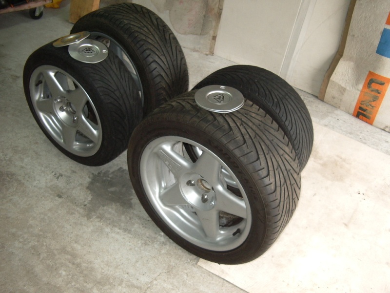

J'ai çà sur titine en dimensions d 'origine avec flancs durs . Cà tient bien la route.

Salut Phil , disons que les pneus en 225/15/50 deviennent rares.

Pour ma part je garde mes origines pour l ' instant mais je prépare mon pack azev.
Livré sans vis pour les roues et caches dont je commence à rassembler les acessoires :
les vis pour les caches:
les vis pour les roues:
j' ai commandé ici , j ' attend la livraison
http://cgi.ebay.fr/ws/eBayISAPI.dll?ViewItem&item=150532237218&ssPageName=STRK:MEWNX:IT&_trksid=p3984.m1439.l2649
je vire les logos azev pour mettre ceci à la place , j'attend également ma livraison :
http://cgi.ebay.fr/ws/eBayISAPI.dll?ViewItem&item=140641136836&ssPageName=STRK:MEWNX:IT&_trksid=p3984.m1439.l2649
Les caches peuvent être fait sur mesure , les caches azev font 75 mm de diam , j ' ai pris en 70 de diam , je préfère avec un petit décroché.

Merci Phil pour ces infos ! Elle va être sympa ta belle noire avec ses jantes blanches et ses logos !
D'origine, nos GTA turbo étaient montées :
en 195/50 VR 15 à l'avant
en 255/45 VR 15 ou 225/50 VR 15 à l'arrière
J'ai du 255 qui était une option il me semble, qu'en pensez-vous du 225, ça ne donne pas un pneu trop tendu ?

Les turbines font 8,5" on peut loger 225 mini à 255 maxi.

Sur l'EC c'est 9 ou 9,5" ?
Re: Pneumatiques Alpine GTA
C'est 7 à l'avant et 9 à l'arrière

Il n'y a pas beaucoup de choix alors, ... je te verrais bien en slicks

Les pneus Michelin MXW sont encore dispo sur 255/45-15, mais à un prix

Merci Yuri, à priori en rupture de stock, mais à 400 € pièce, c'est pas donné !

zil a écrit:Il n'y a pas beaucoup de choix alors, ... je te verrais bien en slicks
Toyo R888 ; slick homologués route !!

concernant les MXW, je trouve dommage que Michelin ne fournisse pas les avant... la moindre des choses aurait été de faire suivre la gamme complète.
Passés en pneus "collection" comme les TRX il n'y a pas de remise possible c'est le même tarif élevé partout.
Ok le 195/50/15 se trouve facilement dans "36" marques mais la structure du MXW est très rigide, mettre autre chose à l'avant d'équivalent en rigidité et adhérence est pas gagné, surtout qu'il est déconseillé de mixé sur la GTA. Bref, débourser plus de 900 euros pour rouler pépère... autant passer en 225 et avoir un équivalent de nuance à l'avant.
Soyez prudent avec les vieux pneus, ils deviennent dures et niveaux adhérence c'est piègeux.

Je pense également que le mixte de 2 types de gommes seraient préjudiciable, voire déconseillé !
