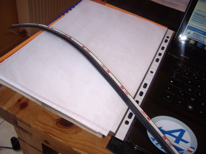

Petit exemple avec photos, ici, joint haut de la petite vitre triangulaire, le joint a un profil en L et présence d'une bande autocollante.
Joint à coller sur la vitre avant la pose sur la caisse si je dis pas de connerie bref si tu changes les joints , dépose obligatoire des vitres pour faire une bonne étanchéité.
Voici les photos:
Voici les photos:
